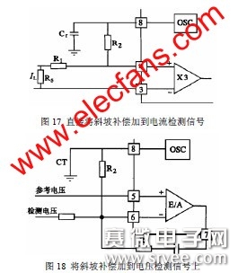

 UC3846 的斜坡补偿选择电路根据峰值电流控制的电路图可以看到,加入斜坡补偿有两种方法,
  一种是将斜坡补偿信号加到电流检测信号中,如图17 所示;另一种是将斜坡补偿信号从误差电
  压信号中减去,如图18 所示。
    图 18 将斜坡补偿加到电压检测信号上
  前一种实现方法简单,但由于斜坡补偿信号的加入,有可能在实现电流限制功能时产生误差。
  第二种方法实现时必须满足两个条件:①在开关频率附近,电压放大器的增益必须为一个固定
  的常数R1/R2;②当射极斜坡补偿时,电流放大器和电压放大器都必须考虑进去。改进第一种
  方法得到图19 所示电路,射极跟随器的接入减小了晶振端的输出阻抗。
  图 19 采用射极跟随器减小晶振的输出阻抗

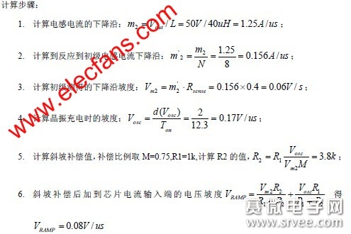

  参数选择采用单端正激电路设计1000W通信电源,以UC3846 作为控制芯片,交流输入165~
  275V;输出50V,20A;工作频率80k Hz;匝比8/1(Np/Ns),检测电阻Rsense=0.4O;输出电感
  L=40uH;晶振电容CT=1nF;死区时间0.145us
