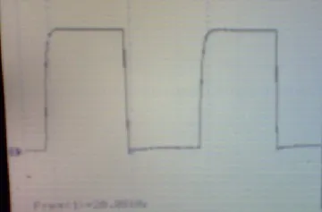

请问高手,我的IGBT栅极驱动波形怎么会变形了????
在没接上加热线圈时,所有波形都比较正常.但接上线圈后,却发生了如图所示的形变(我的电路和参数都与许多成熟的的产品相同).究竟怎么了?望各位指教,谢了!!!

没加线圈时门极波形与加线圈后门极波形应该没有太大的区别,加线圈后门极驱动负载加重,门极波形不是徒直的,有0.2微秒的上升沿.门极驱动出现振荡,IGBT不能足够开通,温升高.主要原因是门极驱动电路内阻大,应该改变驱动电路的设计.好的驱动电路对30A,50A,75,100A,150A的模块都能通用,模块负载设计轻的话连门极电阻都不用换.

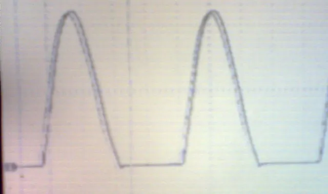

我单管电磁炉驱动波形:

IGBT高压端波形:

上图为单管工作功率2.6KW时手机拍的.
