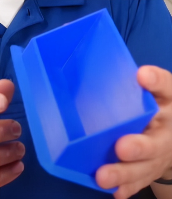

FreeCAD 是一开源免费的 3D 打印设计软件。本文以设计一个如下图的小储物盒为例,讲述如何使用 FreeCAD 进行 3D 打印设计。

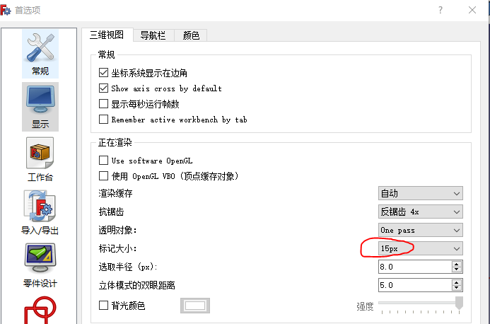

  • 将标记(Marker)大小设置的大一些,这里设置为 15px。菜单-》编辑-》首选项-》显示:
标记大小设置为15px

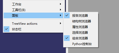

  • 面板选择显示报告浏览器组合浏览器
打开报告和组合浏览器
  • 报告浏览器用于显示系统错误和警告。组合浏览器用于显示模型和任务:

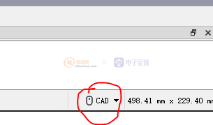

  • FreeCAD 默认的导航模式为 CAD 模式,可以选择其他的导航模式,不同的导航模式拖动模型或转动模型的操作方式不一样:
CAD 操作模式
该设置位于窗口的右下角。你也可以选择其他的操作模式,本文使用CAD操作模式。
把鼠标放到导航模式上可以弹出当前导航模式的操作提示:
鼠标悬停,显示导航提示
按住鼠标滚轮键或者 Ctrl + 鼠标右键可以拖动模型。Shift + 鼠标右键旋转模型。

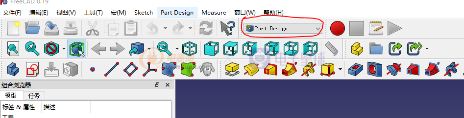

  • FreeCAD 是一款多功能3D设计软件,可以进行房屋设计、机械设计等。进行3D打印设计需要选择Part Design :
3D 打印模型设计选择 Part Design

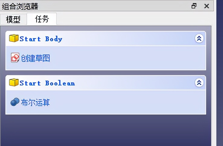

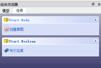

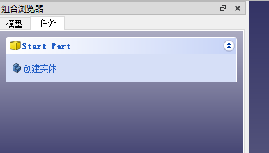

点击组合浏览器 中任务选项卡中的创建实体
创建实体
创建实体后,任务选项卡内容变为如下:
实体用于包含我们设计的各个部分。

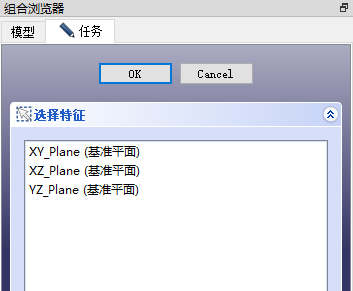

创建草图后,系统让你选择要进行工作或设计的平面:
选择工作平面
根据你要设计的模型,选择一个合适的平面。这里我们选择 XZ 平面。选中 XZ_Plane, 然后点击 OK 按钮,选择后界面如下:

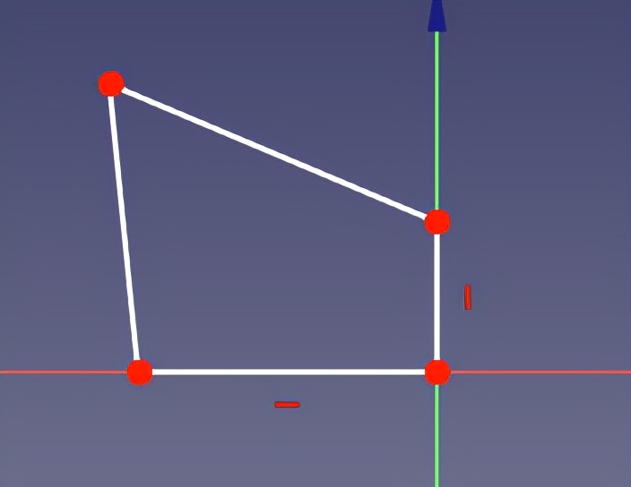

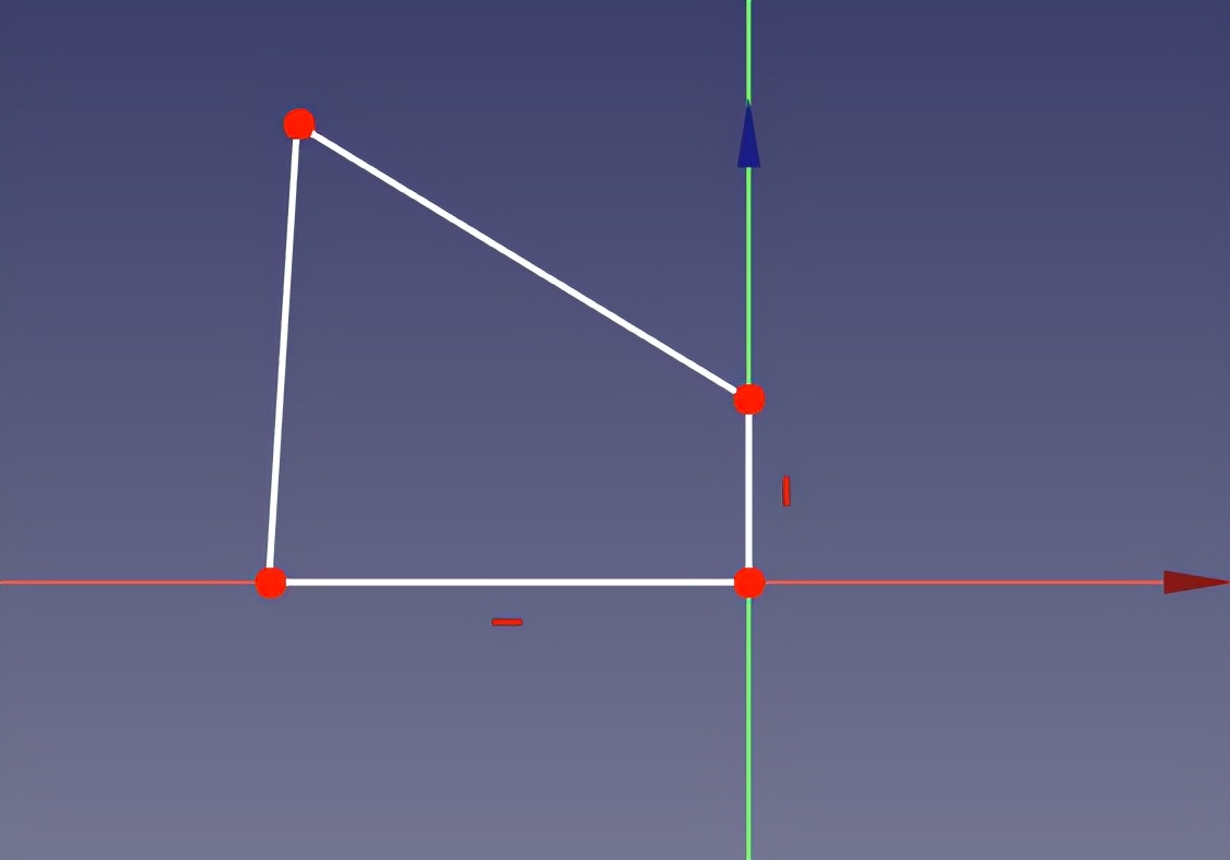

我们从原点开始画,左键单击开始,中间拐弯也是左键,最后回到原点,绘制完成后单击一下右键,绘制出如下形状:
通过折线绘制出自己想要的形状
绘制完成后,如果对形状不满意,想要修改,可以单击选中选中一个点,来回拖动改变形状:
拖动可以改变形状
注意,如果此时有的点不能移动或是只能在某个方向上移动,那是因为被锁定了。

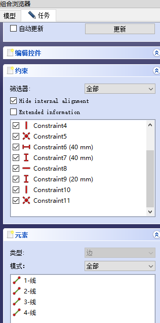

约束是 3D 设计中一个很重要的概念。工具栏上的约束(constraints)按钮可以用来创建约束:
各种约束工具

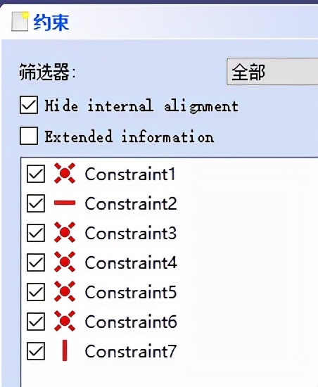

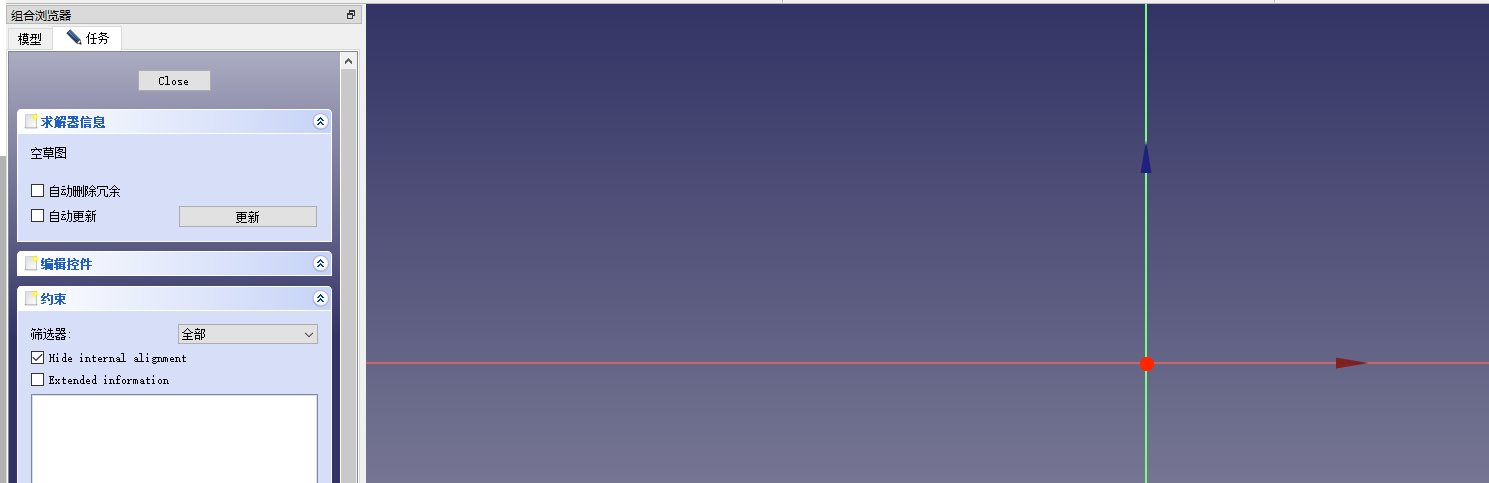

通过任务选项卡可以查看模型的约束和各个组成元素
任务选项卡可以查看各个元素
我们通过点击任务选项卡中的Close按钮来结束当前的草图设计:
结束草图设计

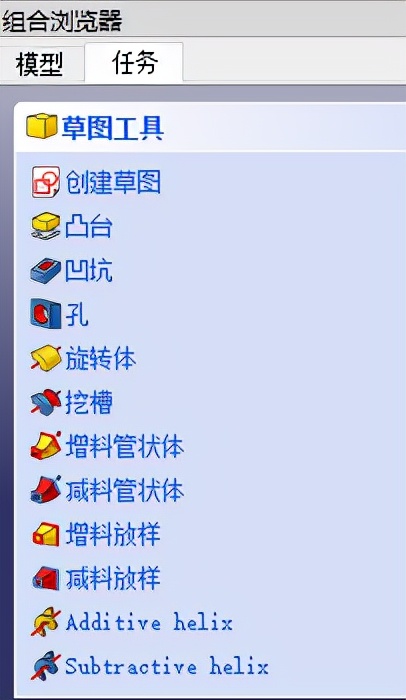

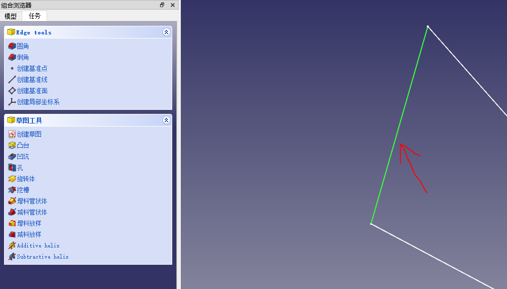

模型选中Body, 切换到任务选项卡,单击模型中的一条边,任务选项卡中出现了当前可进行的操作:
草图工具中有一个是凸台(Pad),各个 3D 设计软件都有这个功能,名字可能不同,有的可能叫拉伸(Pull)。凸台功能用于拉伸一个平面形状,使之变为立体形状。
