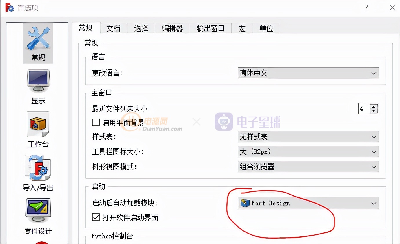

菜单-》编辑-》首选项可以打开软件设置界面。我的软件设置如下:
设置启动后加载 Part Design,进行 3D 模型设计时需要选择此工作台:

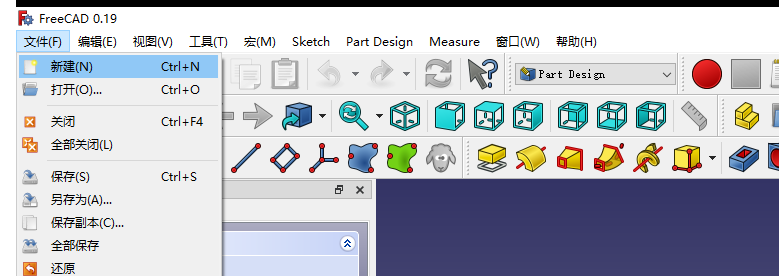

新建
开始设计点击菜单-》文件-》新建:
3-新建文
注意,新建文件后要确保当前的工作台(Workbench)为 Part Design。FreeCAD 支持建筑设计、机械设计等,3D模型设计需要选择 Part Design 工作台。

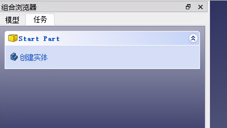

创建实体(Body)
点击 组合浏览器 中 任务 选项卡中的 创建实体
4-创建实体
啥是实体?实体用于包含我们设计的各个部分,一个实体就是一个完整的三维物体,所有组件都是结合到一起的,不可拆分。例如,一辆玩具小火车可能由一个车体、几个轮子等多个实体组成。在一个设计中可以创建多个实体。

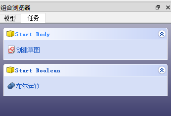

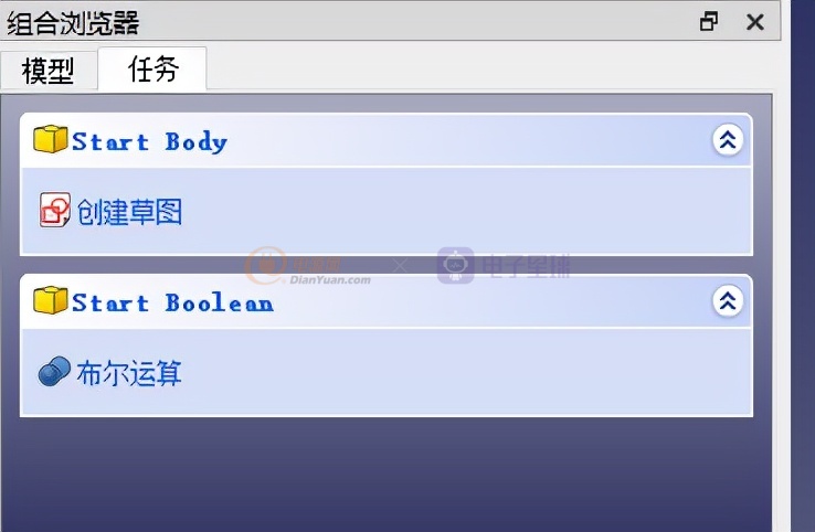

创建实体后,任务选项卡内容变为如下:
5-创建实体后的任务选项卡

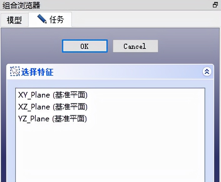

创建草图后,系统让你选择要进行工作或设计的平面:
7-选择工作平面
8-选择工作平面

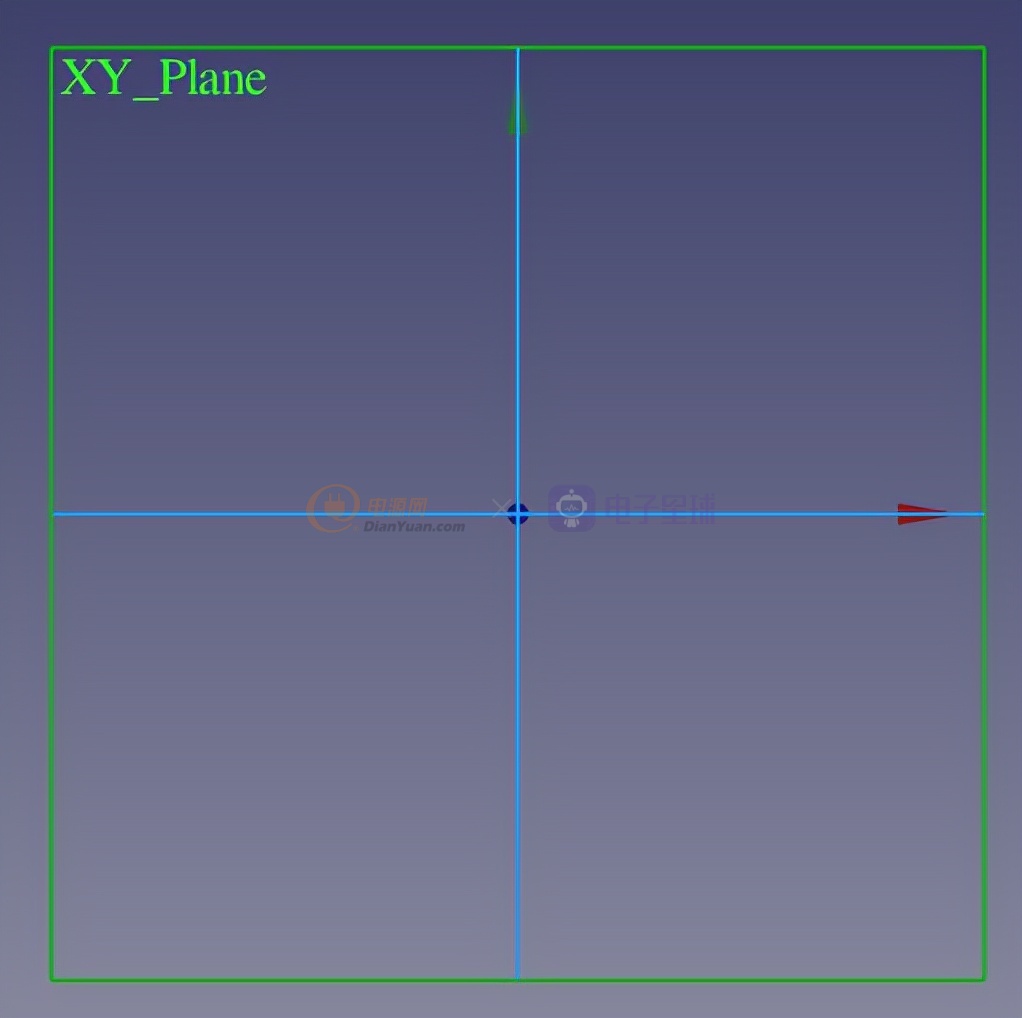

根据你要设计的模型,选择一个合适的平面。这里我们选择 XY 平面。选中 XY_Plane, 然后点击 OK 按钮,选择后界面如下:
11-红点表示原点
红色圆点表示原点

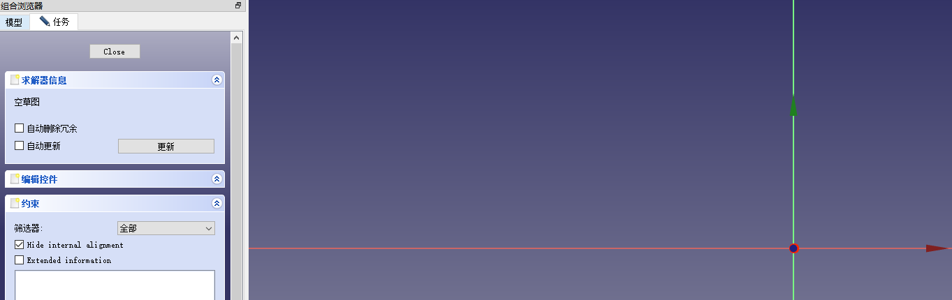

通过使用矩形工具在草图中绘制一个矩形:
12-草图中绘制一个矩形
绘制完成后,在空白区域点击鼠标右键结束绘制。
点击刚才绘制的矩形的任意一个顶点,来回拖动鼠标,发现它的大小是可以动的:
13-不完美的设计
这是因为我们的绘制没有实现完全约束,不完全约束的设计是不完美的。
此时,如果我们点击任务选项卡中的Close按钮关闭草图设计。

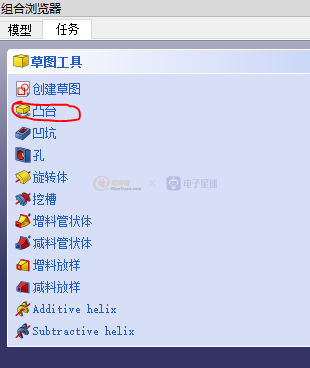

进到 任务 选项卡中,点击 凸台工具将二维图形拉伸成三维实体:
14-使用凸台工具将二维U型拉伸成三维物体

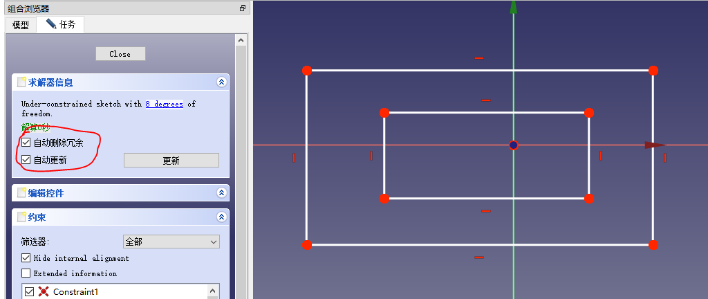

如果我们在模型选项卡中双击 Sketch 重新打开草图,此时,我们可以更改草图设计。我们在之前绘制的矩形中再绘制一个矩形,然后点击Close按钮关闭草图。
16-矩形套矩形
注意,此时我的任务 选项卡中的自动删除冗余自动更新 选项是勾选上的,这样关闭草图后会自动更新我们的三维模型。

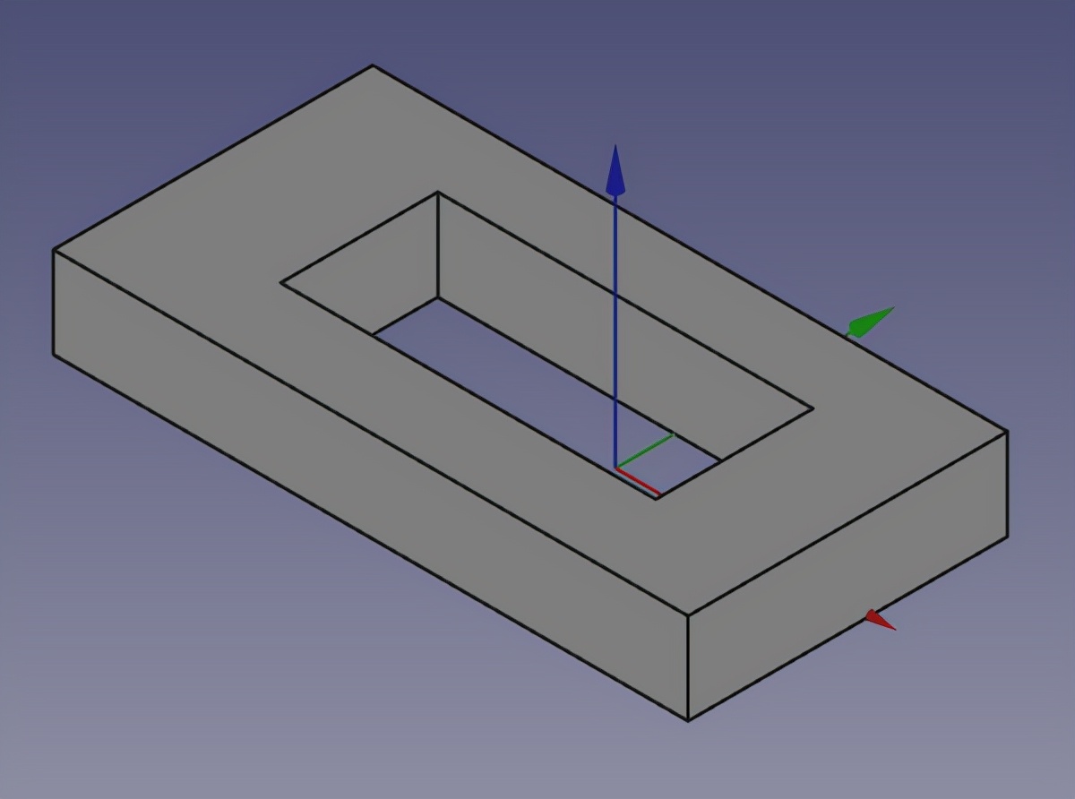

关闭后,我们看到刚才的砖头中间出现了一个洞:
17-挖一个洞

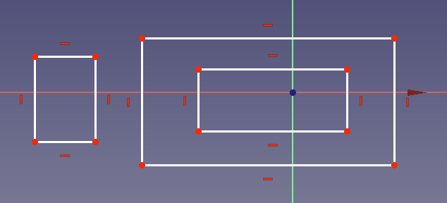

模型 选项卡中通过双击草图(sketch)重新打开草图,如果我们在草图的旁边再画一个矩形,但是不和现有草图相交:
18-创建一个分立的矩形

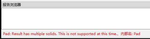

此时,如果我们关闭草图,就会发现系统提示如下错误:
19-谁让你这么干的?
意思是说 Pad 不允许多个实体。换句话说,对于当前的实体(Body)模型来说,所有组件必须是连接到一起的,不允许分立组件出现。你如果想创一个独立的组件,必须在当前设计中再添加一个实体才行。一个实体上的组件都是紧密结合到一起的。
我们可以在草图中通过重合(Coincidence)约束选取两个不连接矩形中的两个顶点,然后将他们固定到一起:
20-重合约束将两个不相连的矩形粘连到一起

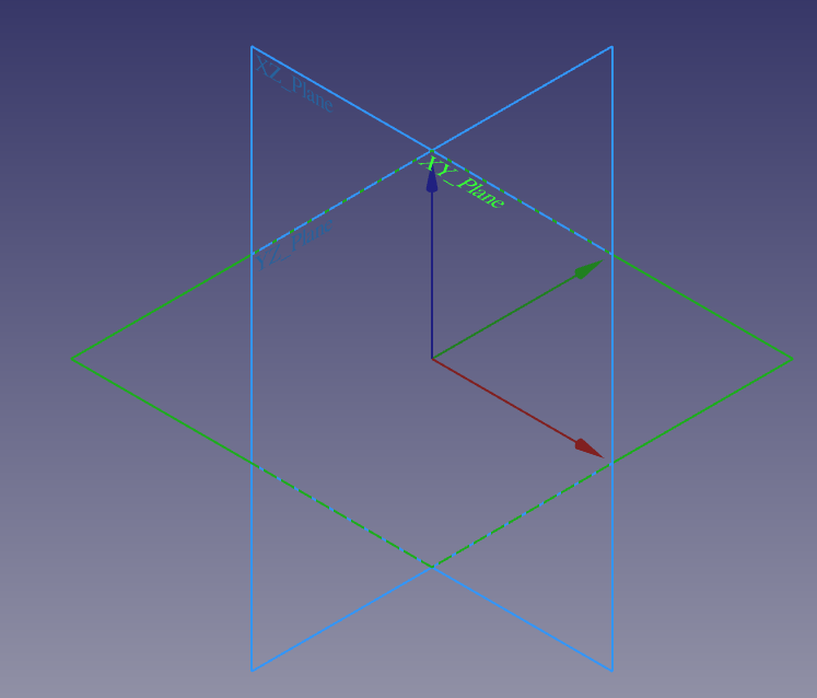

我们切换到 模型 选项卡,选中某一个设计元素,然后按键盘上的 空格 按键可以切换显示和隐藏该元素。比如我们选中原点,按下空格可以切换坐标平面显示:
21-切换显示坐标平面
