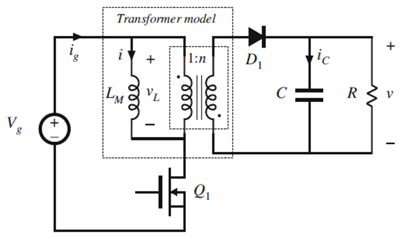

图5 反激变换器的拓扑
尽管这个双绕组变压器,和一般的变压器标示没有什么区别,但是更确切的这个双绕组变压器叫做双绕组电感,这就是反激变压器,它的主要特点是原边和副边的绕组上的电流不会同时存在。在图5中,我们通过磁化电感和理想变压器的模型来替换双绕组变压器,这里磁化电感LM的功能和BUCK-BOOST变换器的电感的功能一样。

图6 反激变换器开关状态1
图7 反激变换器开关状态2
图6和图7我们给出的电路是反激变换器的两种状态,状态1是当开关Q1导通时,输入源Vg的能量存储在磁化电感中,当二极管D1导通时,LM中存储的能量传递到输出端,这里变压器中两个绕组的电流和电压关系根据匝比去换算。

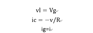

在状态1中,当Q1导通时,如图6所示,电感电压vl,电容电流ic,直流源ig由下面的式子给出来。
图9 反激变换器状态1的关系式
注意,这里电感上的电压为输入源电压VG,而输出电容的电流是负载上的电流(此处我们规定了流入电容的电流为正电流),原边源的电流ig就是磁化电感上的电流i(此时变压器副边绕组断开)。
