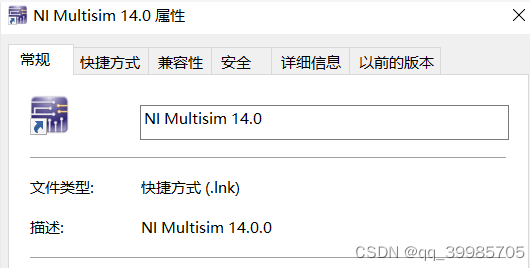

Multisim软件版本
附上multisim 14.0 网盘链接,内附PJ方法。
https://pan.baidu.com/s/15NvcyeKIgk-COlvoDIfz0A
提取码: dsmf

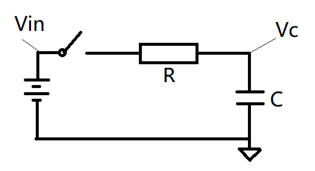

1.RC延迟电路

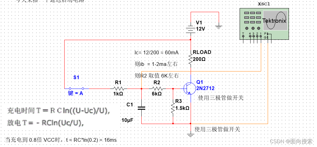

在许多芯片的应用手册中都要求了对上电时序进行控制,在这种场合下我们会经常看到RC延迟,今天我们通过multisim 14.0 对RC延迟计算电路的理论计算进行仿真验证。
   RC延迟上电计算公式
   充电公式:T=-RCln((U-Uc)/U)
   放电公式: T= - R C ln(Uc/U)
   U为上电电压(电源电压);Uc为电容充到T时刻的电压;T为充电时间。

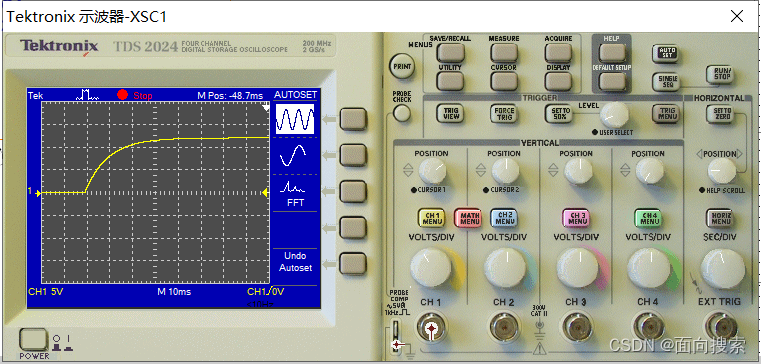

RC延迟仿真验证
   上电延迟验证↓
当充电到 0.8倍 VCC时,通过理论计算可知:t = RC*ln(0.2) = 16ms,和仿真结果基本相同。

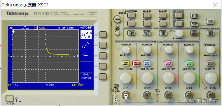

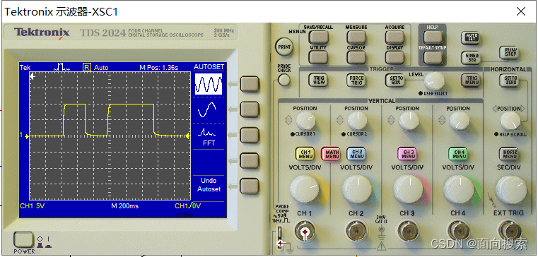

下电延迟:
   下电延迟会和计算值相差比较大,这是因为当断电时有一部分放电电流通过三极管释放,所以无法通过准确计算预知。 如何解决这个问题?请看本文的最后一节:精确泄放的RC延迟电路

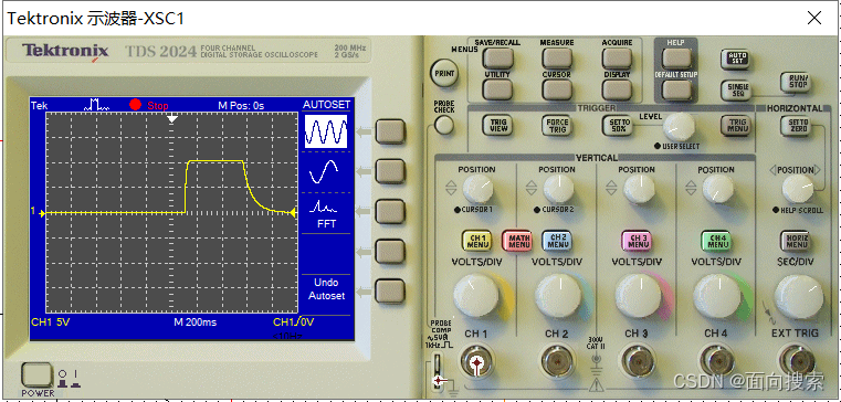

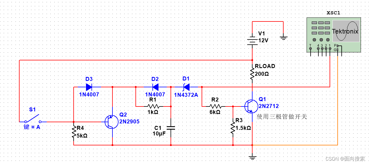

2.快速泄放的RC延迟电路
在电机控制等场合下我们要求三极管等开关器件关断速度要快,但是在应用RC上电延迟电路后,其关断时间也会延长,如下图所示,这是不行的。

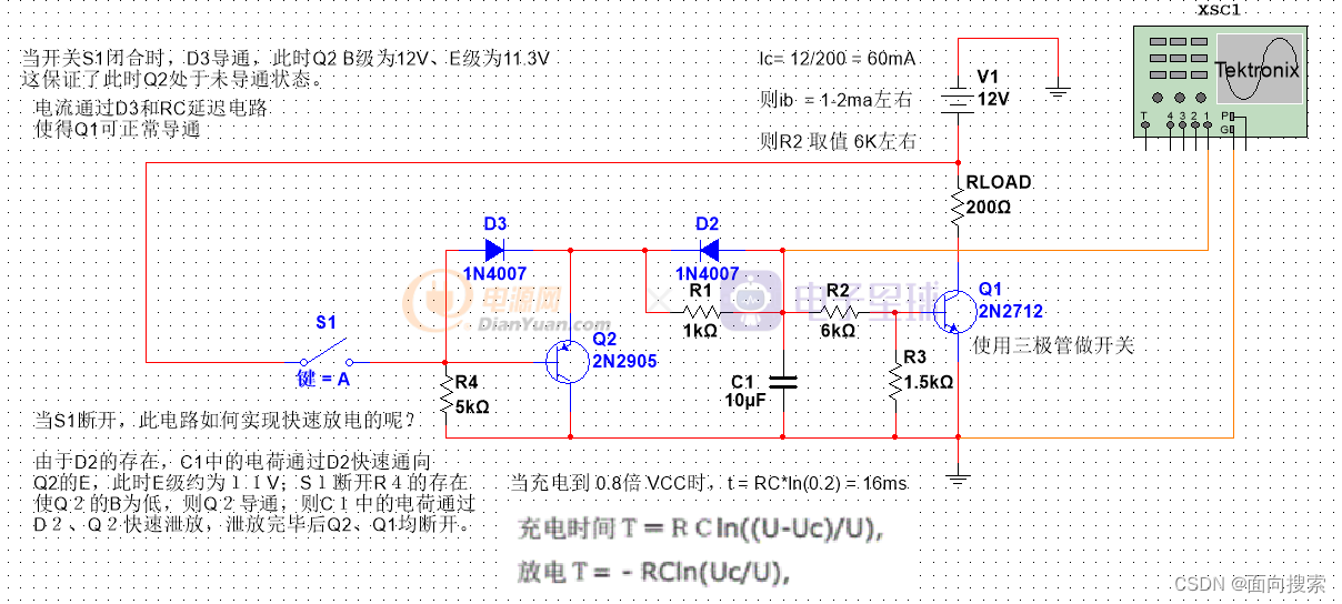

所以引出我们的快速泄放的RC延迟电路↓
   快速泄放的RC延迟电路工作原理
相对于之前的电路,引入了D3、D2、Q2、R4。
↑当S1断开,此电路如何实现快速放电的呢?
由于D2的存在,C1中的电荷通过D2快速通向Q2的E,此时E级约为11V;S1断开R4的存在使Q2的B为低,则Q2导通,则C1中的电荷通过D2、Q2快速泄放,泄放完毕后Q2、Q1均断开。
当S1闭合时,D3导通,此时Q2 B级为12V、E级为11.3V这保证了此时Q2处于未导通状态。电流通过D3和RC延迟电路使得Q1可正常导通。
我们来看一下结果(关断的延迟缩短为 1ms )↓
通过验证结果可以看到已经达到了快速泄放的目的。
进一步的改进↓
在下图中 增加了稳压管D1,在C1充电到Vz之前,D1不会导通,只有在C1电压超过Vz时,Q1才会导通,这样会减少Q1开关过程中通过放大区的时间,减少不必要的开关损耗。

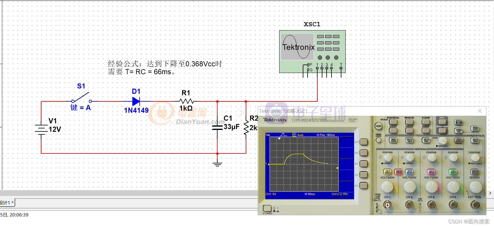

3.精确泄放的RC延迟电路
在某些场合需要精确控制下电时间,这时简单的RC就无法满足。
简单的加一个二极管就实现下电时间的精确控制,二极管正向导通,反向截至,所以电容上的电只会通过泄放电阻R2释放。(当开关使用三极管控制时,二极管阻断从三极管的放电回路,只通过R2放电,这就保证了下电的精确延迟!
经验公式:达到下降至0.368Vcc时需要 T= RC = 66ms。
图片可以放大看,从仿真结果可以看出,放电和充电的时间与经验公式一致。

  • Rone 2022-11-23 17:25
    公式都给错了充电方程T=RC*LN[U/(U-Uc)],放电方程T=RC*LN[U/Uc]
    回复 1条回复
