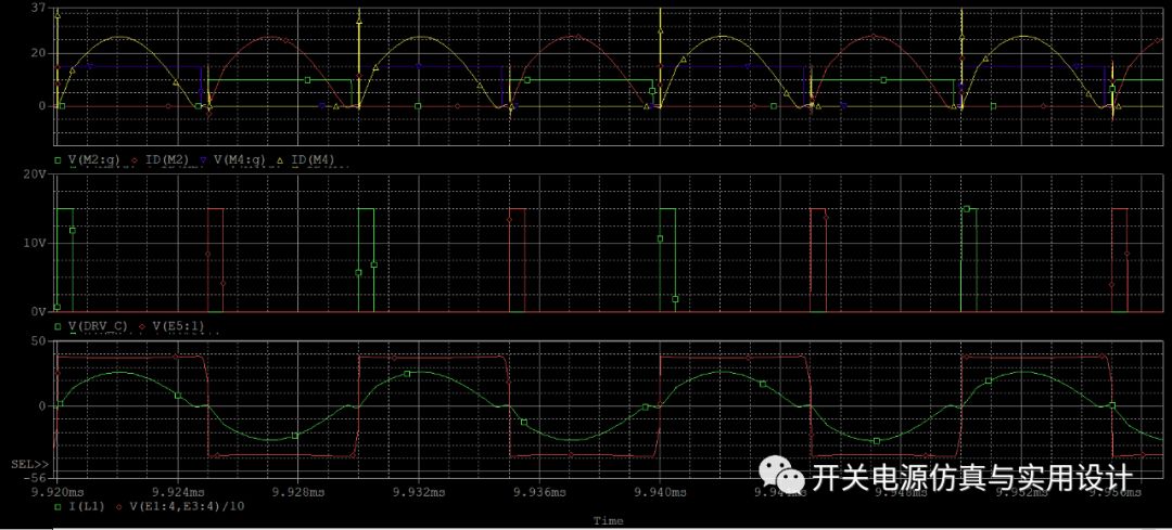

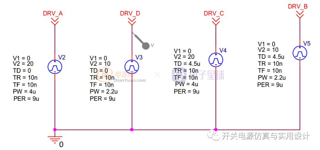

那么为什么要用不对称全桥来操作呢?因为当你仔细观察谐振全桥的工况。当对称桥臂ON后,谐振电感电流上升到PK值,再从PK值往下降的后半段时间,其实是没有从电源取电流。反而只是电感和电容的相互能量转换的阶段,所以我们完全可以切断全桥低端开关。这样一来高端开关的后半段时间,只需继续维持谐振电流方向即可。当谐振电流下降到接近零点时,高端开关的就实现了ZCS,高端MOS的ZVS实现是非常简单的。谐振电流下降到零后,电流方向换向,很快就能满足高端MOS的ZVS。反之,低端MOS的ZVS实现是比较很麻烦的,而且低端MOS还是在电流PK处关断,具有非常高的关断损耗。下图是原边四个开关的时序图,可看到高端MOS是互补对称切换的,调整只是低端MOS的占空比,而且占空比不能低于25%。
波形说明:ZVS ZCS的波形截图。
1, 绿色:高端MOS的VGS,红色:高端MOS的电流。
2, 红色:高端MOS的驱动信号,绿色:低端MOS的驱动信号。
3, 绿色:半桥中点电压,红色:谐振电流。

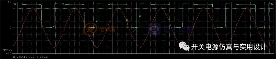

为什么我认为低端MOS的ZVS实现比较麻烦。在高端MOS关闭后,实际上谐振电感的电流已经下降到非常接近零的值,然而实现ZVS的关键是需要大电流在死区时间之内将高低端半桥的Coss电荷带走。可知此时谐振电感电流已经非常筋疲力尽了,很能靠它来给低端MOS实现ZVS。所以还需要考虑其它参数:比如考虑变压器励磁电感和励磁电流,或者让谐振电流在高端MOS关断后,还能保证一定的电流。
怎样实现这个操作呢,就是改变系统的开关频率。让开关频率高于谐振频率,从而让谐振电流与高端MOS驱动之间产生一定的相位延迟。当高端MOS关闭后,因为谐振电流还未立刻下降到零点,它还具有一定的能力就能带走半桥MOS的Coss电荷,从而实现ZVS。搞了这么多,其实还是挺麻烦的。具体实现可见下图,是谐振电流与低端开关电压波形。

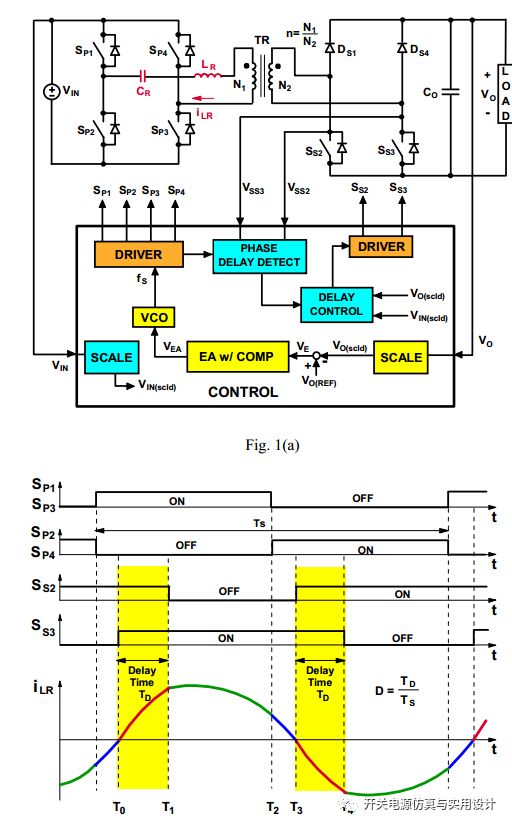

那么有没有一种工作方式能同时解决:宽范围输入输出,极窄的PFM范围,变压器不用开气隙。恰好今天晚上看Gang liu大神的论文(Implementation of 3.3-kW GaN-Based DC-DC Converter for EV On-BoardCharger with SeriesResonant Converter that Employs Combination of Variable-Frequency andDelay-Time Control),习到文章的核心思想后不禁脑洞大开,结合前几天想不对称全桥一些思绪。好像找到了一个非常炸裂的控制方法,请各位看官听我娓娓道来。  回头来看,满足ZCS和ZVS的关键就是:1,工作频率放在谐振频率上,2,让谐振电感电流在的下降速度加快或变慢。但是谐振频率会随着增益的变化飘走,只有极少的工况会落到谐振频率上。如果有一种办法可以让系统固定频率落在谐振频率上运行,那就能实现ZVS和ZCS。但是你LLC毕竟是PFM,你固定频率就失去了唯一的控制量。这时候我参考了Gang liu大佬在论文中提出一种控制方法,可以在SRC模式时大幅度提升增益,而且能在变压器不开气息的情况下搞定宽范围输入输出。
且看他是怎样做到的:我们再来看看LLC变换器,为什么在低于谐振频率时输出增益能高于1。理论分析已经很多了,我这里直接放出结果,是励磁电感也加入了谐振。通俗的说就是励磁电感也出了一份力,最终实现变换器的增益能高于1。显然这种控制的关键就是不断的降低频率,让励磁电感更多的出力,从而能把谐振能力提到更高。最终实现增益大于1的关键就是加大谐振腔的能量存储。我们现在来看SRC模式,频率限制和直流传递函数特性,不能进入LLC模式,无法把励磁电流加入进来。但是Gang liu大佬提出的方法:在每个谐振周期刚开始时,人为短路变压器副边两端。短路后,加在谐振电感的电压从(VIN - N*VO)变为VIN,能极大的提升谐振电感的能量存储,所以在SRC工作模式就就能实现增益大于1。

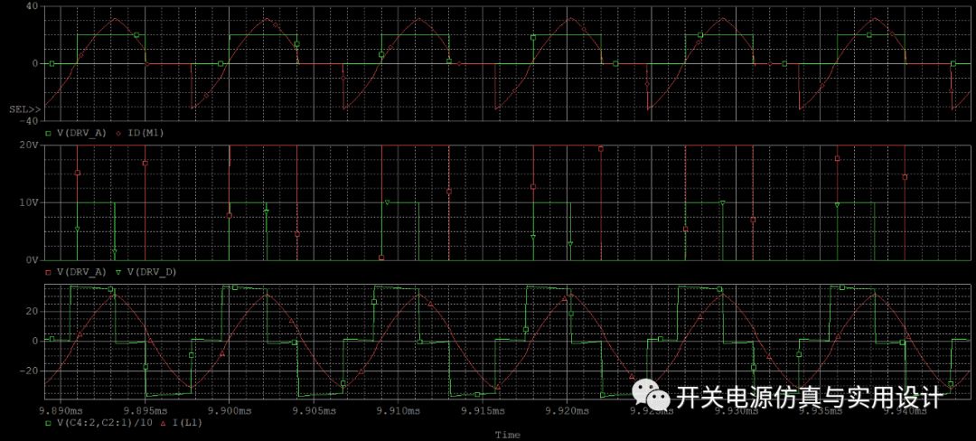

另外ZCS的关键是谐振电感充电和放电速度不对等性,高端MOS开通后,通过短路副边能以VIN直接加到谐振腔上,但在谐振电流下降时刻,失去了这个加速有原因,速度是要慢了许多的,可见仿真波形:
Gang liu大佬使用的变频和死区一起进行调节,目的是要实现全范围最优控制。但是我退而求其次,我只需要在一定的范围内实现增益提升即可。通俗的讲就是,350V放在谐振频率点,350V以下全部通过PFM实现,350V开始固定在谐振频率,然后使用Gang liu提出的短路副边变压器的时间来作为输出增益的控制量。通过简单的仿真,变压器副边短路时间在半个周期的0-15%内就能实现非常宽的增益提升,甚至完全可以提升到420V以上。

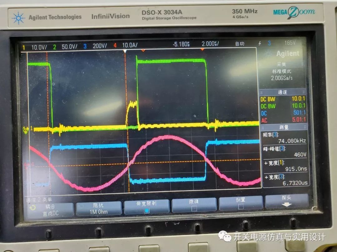

实际测试波形:输出180V/20A/97%,400V输入,18/8。
