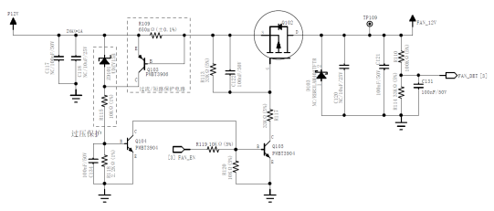

最近收到客户投诉,出现风扇开路或者短路的故障代码,故障码一直无法取消,风扇电路如下图所示。
电路主要功能:1,电路风扇供电控制,当MCU 5V拉高FAN_EN后,Q105导通拉低Q102,  Q102导通风扇12V供电导通。  2,电路具有过流及短路保护功能,当电流大于1A时,Q103 VEB大于0.68V,三极管导Q104 导通,Q105不导通,Q102不导通,风扇供电电压关闭。3,电路具有过压保护功能,当输入电压大于18.5V, 稳压管ZD101导通,Q104导通,Q105不导通,Q102不导通,风扇供电电压关闭。4,电路在输出端进行了电压采样给到MCU (FAN_DET),对供电状态进行判别报警。
控制逻辑:
报警逻辑:
当MCU给风扇PWM信号,当风扇一段时间未返回FG信号,判断为短路(是否合理?),当风扇PWM信号,当风扇一段时间未返回FG信号,同时FAN_DET未检测到电压,则判断为开路。
问题排查:
过流和过压问题未发现问题
通过示波器抓取波形,通过波形可知,在输入正常情况下,FAN_EN开启后,无12V电压输出,通过一段时候后,软件判断无输出把FAN_EN关闭,并作出报警措施。
为什么FAN_EN开启后,无电压输出呢?通过测量Q105 B极电压为2.5V,正常情况下,三极管导通情况下,B极电压为0.6V左右,此2.5V为明显不正常。
总结:  经过排查,确认为如下位置电压2.5V不正常,三极管未导通,通过管脚排查未发现虚焊等情况,未发现三极管在放大导通状态,替换三极管后工作正常,因此怀疑三极管的来料异常导致供电异常
