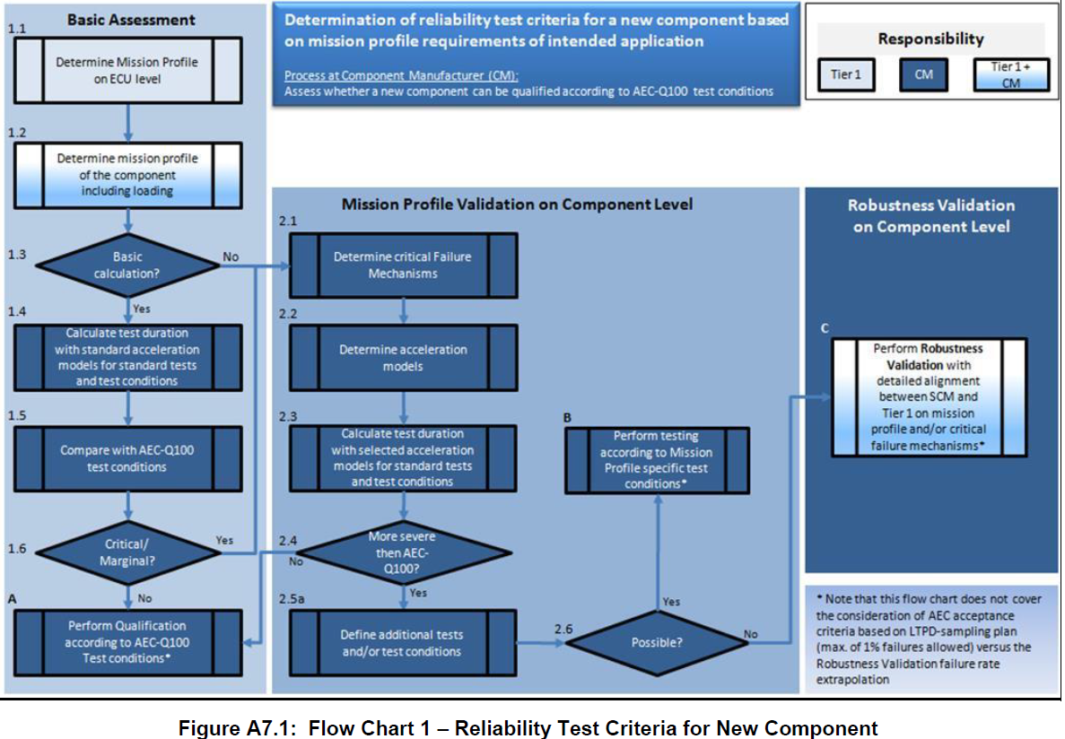

对于这些情况,在可靠性能力评估中,有两个流程图可用于帮助Tier1和组件制造商:
  • 图A7.1中的流程图1描述了部件制造商评估新部件是否通过AEC-Q100认证的流程。
  • 图A7.2中的流程图2描述了
    • (1)在Tier1评估某个电子组件是否满足新电子控制单元(ECU)任务剖面要求的流程;
    • (2)零部件制造商对符合AEC-Q100标准的现有零部件是否可用于新应用的评估过程。
关于如何应用此方法的详细信息,请参阅SAE J1879、SAE J1211或ZVEI汽车应用中半导体器件鲁棒性验证手册。
总之,流程图得出以下三个明确的可能结论:
[A] AEC-Q100测试条件得到采用:
   这一部分的流程首先通过生成任务剖面来为评估提供输入信息。 适当的任务剖面是设计有效的测试计划或执行试验可靠性评估的关键。
   在JESD94中给出了应考虑的因素指导原则。
   决定遵循基本计算流程的数据应基于所采用技术可用的数据。如果技术成熟,知道故障机制,计算模型被校验过而且成熟,则供应商应按流程所述的内容进行基本计算。输出的结果证明了AEC Q100标准中的应力测试条件可以被使用。
   如果不能进行基本加速模型计算那就进入Part B展示的流程,如下为参考情况:
  • 导入全新材料/技术(例如,Si→碳化硅,Au线→Cu电线,二氧化硅→高k电介质)
  • 具有特定的主要失效机制的全新应用领域(例如, 在中等温度和高湿度下长期运行工况)
[B] 可能应用任务剖面特定的测试条件:
      该流程的B部分有两个入口点:
  • 首先,供应商不知道这些技术或材料,或可能引入未知的失效机制,或目前的加速模型尚未得到验证。 然后,必须可以证明掌握基本计算的能力,否则将被认为是无效。
  • 其次,基本计算表明,标准的应力测试条件不足以验证此任务剖面。
在这两种情况下,都需要任务剖面的认证测试计划。应力试验条件应考虑任务剖面、相关失效机制和加速度模型。
JESD94提供了对相关故障机制(失效模式)的选择指导,以及对推导或选择适当的可靠性目标和加速模型。
[C] 稳健性验证可以应用于Tier1和组件制造商之间对细节达成一致:
      截止到目前,该任务剖面流程的目标仍然是根据产品级别的任务剖面制定测试计划。但这样做可能会有局限性。 不执行完整认证测试的原因可能是但不限于:
  • 在同一产品中同时存在高、低加速因子的故障机制。覆盖低加速因子的应力试验条件,可能会导致高加速组件的失效,因此无法在产品水平上证明这两种失效机制的寿命要求。
  • 由于任务剖面持续时间过长,导致测试时间非常长。
  • 在产品层面上,故障机制的可观察性不足。
在这种情况下,建议使用测试车辆生成的通用数据的先验可靠性方法。这些数据通常是在技术开发过程中收集的,可以重复用于可靠性预测。稳健性验证流程为如何生成和使用这些数据提供了指导。

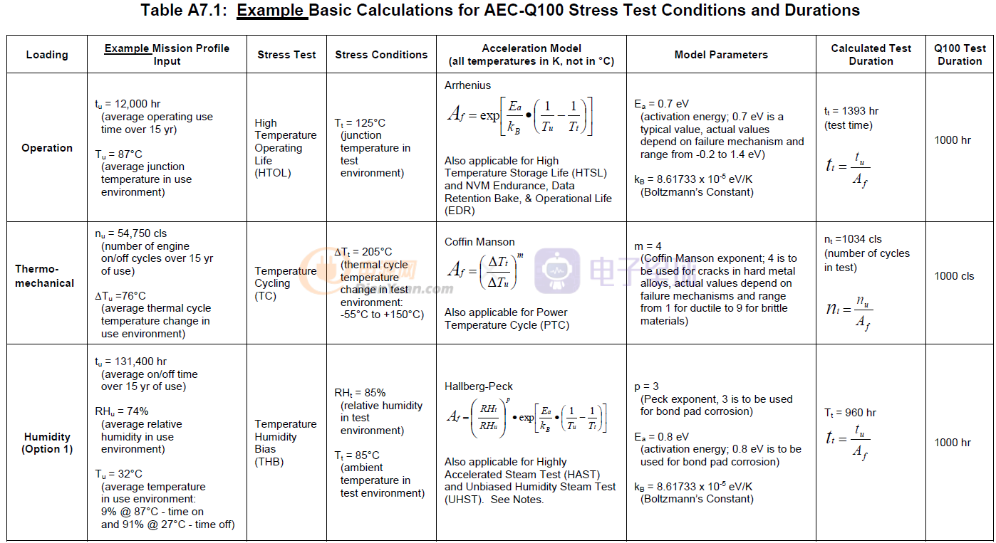

如上的几点问题是实际应用中大量存在的,很多朋友都在问我,到底是车规芯片认证严格还是零部件认证严格,从Mission Profile来讲,大多数的零部件工作寿命时间都是按照8000小时模拟,但是AECQ100表A7.1中按照120000小时模拟计算,很多朋友就说那岂不是芯片认证太严格了。但是芯片的活化能选择0.7eV,而零部件常用0.45eV,根据Mission Profile芯片HTOL做下来才1000小时,而零部件因为加速因子太低,经常做3000小时。所以就出现了上述的问题,零部件产品级别,各个组件之间加速因子差异很大。

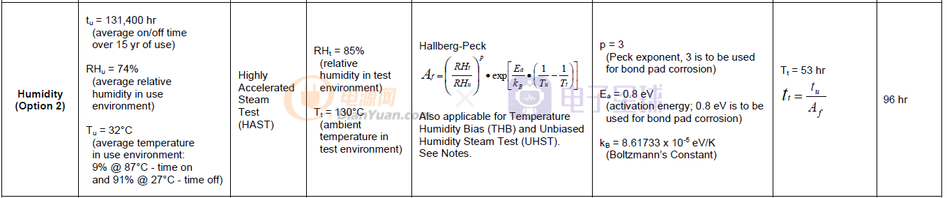

表A7.1: AEC-Q100压力测试条件和持续时间的基本计算
此图的计算结果,也被广泛应用于零部件级别认证及加速模型结果的验证,此图非常重要。
英文原版如下:
注:
AC(121°C/100%RH)试验是一种使用饱和水分条件的高加速测试,它往往会发现在正常使用条件下看不到的失效机制。因此,AC不是一种试验条件可以通过模型和假设推导出来的试验。目前的测试条件是几十年前选定的,从那时起,该测试就被用作标准资格的一部分。
大多数压力罐测试是用铝压力罐进行的。空气吹动是在100°C的沸水中进行的,蒸汽和液体都从通风口逸出。试验箱壁根本没有独立加热功能。因此控制腔壁温度;爬坡过程中的空气吹动流程;温度斜率和压力以及整体温度和压力值是关键。此外,当测试结束时,关闭加热器,打开通风口。大约需要3分钟才能将腔体完全排干。一个重要的问题是,在锅腔下降到100°C之前进行排干,可能会导致与100°C余热装置的压差,并导致有水分被困在器件空隙中,形成分层。
