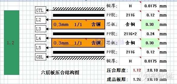

b,基板其实有core和pp两种材料,core是预先在两面都已经压好铜层的板材,中文叫做芯板,pp则是树脂和玻璃纤维的混合板材,Pre-pregnant,简称为PP,对应的中文为预浸材料或半固化片,core是硬的,pp是软的,在加工多层板时会使用core和pp压制在一起加热固化。
下图是一个6层板的压合结构的例子,可以看到6层铜层,有4层是core自带的铜层,表层和底层则是单独叠加的铜层。

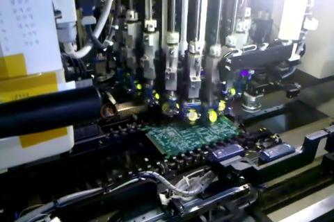

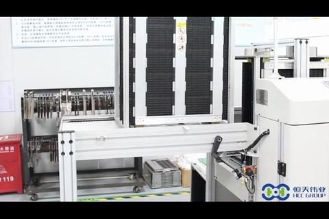

以上的内容就是我总结出来的PCB的加工流程,用简短的文字来描述多少还是有些单薄,下面2个视频链接,分别是印度某PCB生产商和深圳嘉立创的宣传视频,虽说只是走马观花的简介,但还是很看到很多真实的一线的PCB的生产画面,推荐给大家看一看。

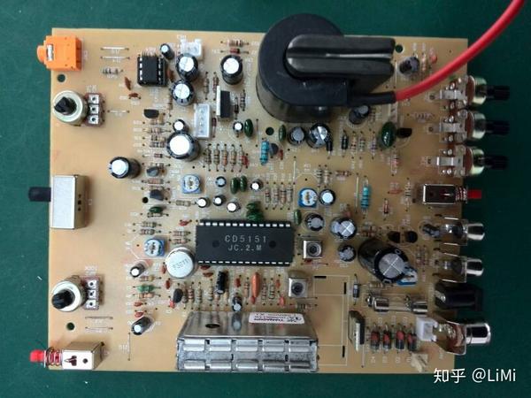

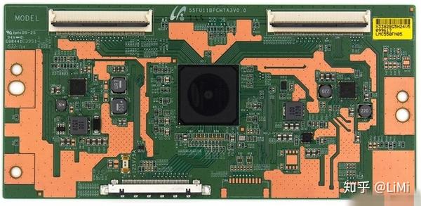

早期的PCB都是单层板和双层板,大部分芯片和元器件都是直插的封装,类似于下图中黑白电视机的PCBA。

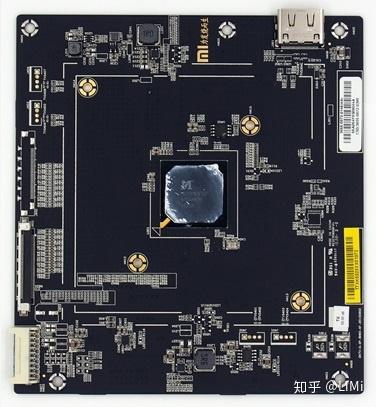

但2020年的今天,大部分器件和芯片都完成了小型化,如果拆解一个小米的液晶电视,就可以看到整个PCBA已经非常的小型化了,如下图所示。

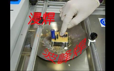

早期全是直插器件的PCBA,最开始都是手工焊接,为了提高生产效率,发明了浸焊,再进一步,又发明了波峰焊,使得单面的直插器件可以批量的完成焊接,再后来,很多器件从直插封装变成了贴片封装,为了适应贴片器件的焊接,发明了回流焊的批量焊接工艺。
浸焊是什么呢?
简单地说:
一、将所有直插器件全部插好放在PCB上,
二、将PCB的底面浸入助焊剂,使得所有的引脚都摸上了助焊剂,
三、将PCB的底面浸入全是已经融化的焊料的加热炉中,等3到5秒后将PCB取出,
四、等待冷却,清洁PCB上多余的锡渣和杂质,
这样就完成了一块PCBA的焊接。
