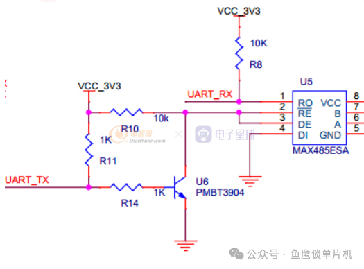

自动收发电路很多,有用三极管控制的,也有用缓冲器的(好像是吧),电路大致如下:
图来源于网络
因为 UART_TX 空闲电平为高,因此三极管导通,RE 接地,默认为发。
但是我还看过一种用 S8550 实现的电路,基极接地,三极管默认(空闲)不导通。
我不是电子工程师,无法判断两者电路的好坏,但我感觉默认不导通更好,功耗更低,另外即使引脚未配置(刚上电,肯定没那么快配置),那么也不会影响到总线上的其它节点通信,这个涉及到各个 485 节点上电时序问题。
这种电路好像因为三极管开关频率限制,无法做到很高频率(一般115200,市面上购买的模块基本都是类似这种电路)。
总之一句话,电路需要默认处于接收状态,保证不会干扰总线通信,否则只要其中一个节点默认状态不是接收,那么无法通信(因此,如果无法通信,不如查一查是否有节点状态不对,而不是首先怀疑芯片烧掉了)。
另外其中一个节点发送,其它节点必须保持接收,不要发送数据,否则数据肯定不是你想要的。

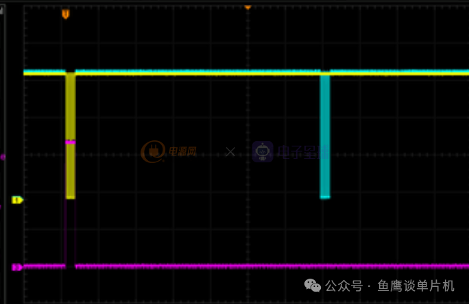

最终的效果是:
来源官网论坛
当你发送数据时,DE 引脚会被芯片自动控制电平状态(默认为低电平),从而实现不需要由用户控制的自动收发功能,并且没有频率限制(但受串口自身频率限制)。
