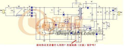

这是你的那个DIY 一个RCC电源的帖子里的原理图,有点疑问,问一下。
请教“心中有冰”版主
全部回复(19)
@gaohq
我的理解,输出短路时,变压器次级电压飙高,辅助绕组的下端电压同比飙高,稳压管ZD1导通,导致Q2导通,拉低开关管的基极,开关管关闭。问题是,如果是如我所分析的话,那每次开机时,变压器次级都有这么一个电压冲高的现象,那岂不是一开机就保护?
之前测试心得,与ZD1串联的电阻RS很敏感,会影响过载点.
我的理解,此段电路主要是影响输出电流,所以过载点与短路电流大小都会有影响.
主要还是要请冰版大哥指导.
