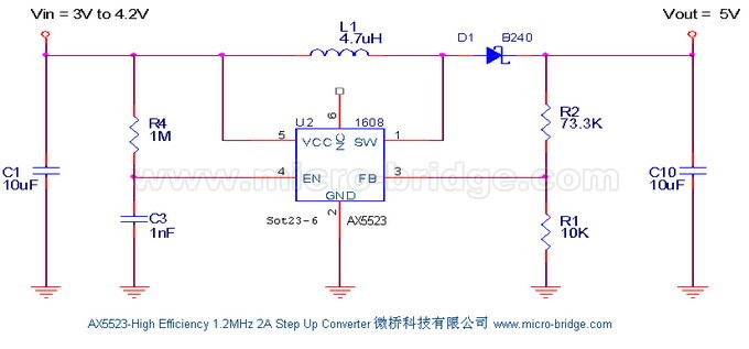

AX5523-2A SOT23-6升压IC QQ:7125313
2006-09-18 21:16
AX5511 AX5510 FP6291 AX5523 EUP2570 EUP2511均可实现5V 1A 输出
微桥科技 QQ:4221620 E-mail:sales@micro-bridge.com Tel:0755-83991588 谢谢
