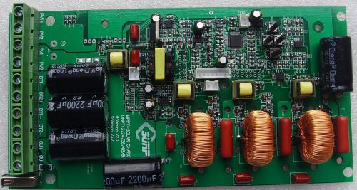

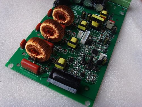

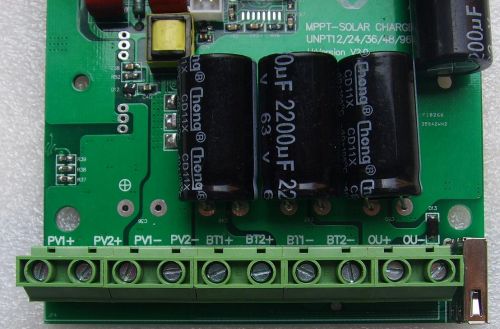

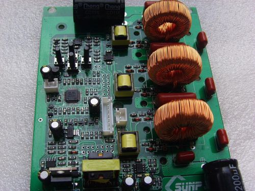

下面是机器的照片,此版在第一代的技术上,保留了第一代的成熟的思路和优点,并在此基础上优化了如下指标:
1, 采用了功耗管理技术,将待机功耗降低至1W内,我想在量产的时候低至0.3W内不难,因为现在还没有动用DSP的低功耗运行模式。
2, 采用了高效驱动方式,大幅提升整机效率,由于输入和输出纹波被自动平衡,可以采用小的电容滤除,使得电容的温升下降许多,电感的温度也退烧了。
3, 采用全隔离供电的方式,最大限度的保证DSP的安全与独立。
4, 优化了电流采样部分,将MPPT的追踪精度更加提升一步。
5, 优化了阴天充电功率,在阴天也能进入MPPT范围,不会产生市场上有些MPPT,阴天不能充电的毛病。
6, LCD已经更换成专属屏,显示效果比原来老版的1602LCD更加舒服漂亮,当然也会更加贵。

[图片] [图片] [图片] [图片] [图片] 照片终于发完了。。。。。
隔离驱动看来改高压有戏
2013-10-17 11:47
@神舟八号
[图片]隔离驱动看来改高压有戏
哥们,这个开关频率可能有点高了,这个是三路100KHZ的PWM输出,高压上,可能需要降低这个频率。等下我上传一个三相的PWM波形上来你看看。
2013-10-17 13:05
@lizlk
100K改高压也没事,只用你的三相驱动BUCK开关管,去掉同步整流,按三二级管续流,效率要稍低点,输出400V用同步整流我这业余选手可不敢玩

2013-10-18 09:28
@神舟八号
三相的会好很多啊,我用单相的做7KW,负载20%的时候波形抖动厉害,负载大时还行
,就是为了解决纹波,影响,才是做了三相的PWM.
