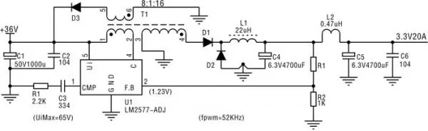

自己画的。
LM2577实现310V高压输出:
自耦改成隔离的:
反馈部分隔离没什么悬念,图中就没改。
LM2596负压输出输出,参照34063电路画的
仅供参考。

请大家说说行还是不行。

这个电路不可行。
2577反激输出20A电流:
2577正激输出20A电流:
