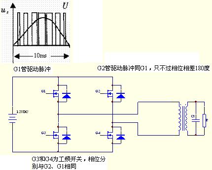

请教单极性SPWM逆变时变压器的问题!!
开关管驱动及逆变电路如上,为单极性SPWM调制,正半周10ms为单极性SPWM调制,调制频率20Khz,负半周10ms也为单极性SPWM调制,逆变生成50Hz正弦波.请问后接的变压器应该为高频变压器还是工频变压器??实验时选用高频磁心绕制变压器时,原边电感量达到5mH时,激磁电流还是很大,输出波形很差;接上工频变压器后,原边电感量3mH,激磁电流很小,输出波形正常.

我也想知道怎么没人回答呢
ruohan
2016-12-26 09:53
你想把12VDC逆变成12V的交流吗,
高频的是不是和你的匝数有关系啊
AZ88
2017-01-28 18:41
G1与G3,G2与G4可不可以互补导通啊,泄放变压器电感的自感电流,比如,G1调制时,G3与G1互补导通,变压器的自感电流通过G3-G4泄放掉
