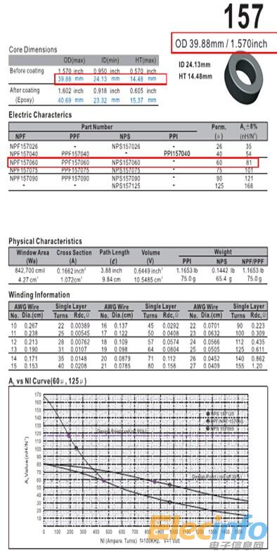

现在想用KS157060的磁芯绕电感,遇到一个奇怪的问题,现在磁芯的自感系数为81nh/N,+_8%,但是我绕2圈的话,为什么有700NH-800NH,按照道理只有81*2^2=320左右,按最大值算90*4=360,差的好大,请问为什么,?谢谢

圈数绕多一点再试,偏差会小一点。

恩,可以的,本来早上试了,想把问题提出的,好像网站打不开,现在有又个问题,按照道理,匝数小的话,为什么差这么多?

应该小的啊,由于H=mmf/l mmf=0.4*PI*N*I 也就是做线圈匝数少的话,H小,按照B/H曲线,刚开始的U一半比较小,那出来的L应该小啊

看到书里说是由于匝数小,有边缘磁通,造成U变大,所以电感大

没见过相差这么大的,多绕几圈测测看
