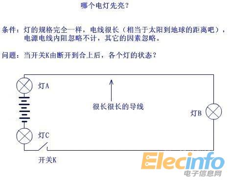

问题1:
问题2:
问题3:
均假设为下述理想条件:
电源为理想电源,输出电压(电池为输出电动势/AC电源为有效值)恒定,内阻为零;
3个灯泡为理想灯泡,通过电流瞬间发光,灯丝无电感,冷/热态灯丝电阻相同;
导线为理想导线,无电阻、无电感、无分布电容,通电后对空间无电场、磁场辐射,空间的电场、磁场不在导线上感应出电动势;
开关为理想开关,无接触电阻,合闸瞬间立刻接通,拉闸瞬间立刻断开;
电源、3个灯泡与观察者(开关操作者)物理位置在同一地点,光线传输到观察者眼睛无延迟时间。
开关接通后,建立电场,电场驱动电子向正极漂移(速度不超过数米每秒),形成电流。。。
同时亮,理由是:在开关闭合前,电源的电势在开关的两个触点间表现为电位差,当开关闭合的瞬间,导体内(每一点)的电荷,也就是自由电子在电势的作用下开始流动形成电流。一旦电路闭合,回路中每一点的自由电子是同时移动的,无论导线有多长。
导线虽然是理想的,但是它们却是能组成电容和电感啊,在无限长的相对面积下,这个电感和电容是相当大的,刚刚通电时主要是电容起到作用,假设灯A和灯C到电源的距离相等的,要说灯先亮也是A和C同时亮.
灯亮是因为电流流过,电流的载体是电子,导线中大量自由电子,导线两端存在电势差,电子同时移动,灯泡同时发光。
这个是不是得考虑电场的传递速度啊

看清楚,楼主都说了:
两导线间无电容,这东西就不是理想的了.....
支持 7七楼 的理论 但是有一个条件楼主说的很清楚 那就是三个灯泡的电阻相同,就是三灯同时亮,常规 是 虽然是同规格 但是灯丝的电阻有差异,那个灯泡灯丝的电阻小,那个先亮 !

电场是什么?什么是电场?电场的概念是由谁,在什么情况下得出的“经验”?引用不确定的概念,解释未知的问题,你不觉得有点不合适吗?
或者说!电子为什么会定向移动(表观上的,而且确定是电子移动吗?),我们搞清楚了吗?
好的,你摁着,我先下几铲土
既然说了是理想状态,我想问,回路电流是不是等于0.如果是等于0.任凭你位置不一样。你能先在某一个灯上建立起气压差嘛?开关闭合前是个稳态,全是电阻性负载,闭合后也是稳态。你凭什么先亮。说先亮的给个合理的说法!
灯都不亮,光速从地球到太阳得7~8分钟吧。
所谓很长很长的导线应看作很大的电感吧,在电感上加电压,电流会滞后。因此:
问题1:C-B-A顺序亮;
问题2:依然是C-B-A顺序亮;
问题3:电感太大了,哪个灯都不亮。
考虑到电场的速度问题。电源负极的电子最先出发。
答1:C-B-A
答2:A-B-C
答3:依赖于开关闭合瞬间交流电源的极性。
BTW,其实这是一个伪命题吧,这么长的导线长度,寄生参数会非常大。不能忽略。

我来回答
很简单,认为灯泡中有电子流动就亮,并且是负极流向正极(电子移动方向)
所以问题一:CBA
问题二:CBA
问题三:都不亮吧,那么长电缆相当于开路,电场在一个周期内根本无法建立,无从引起电流
