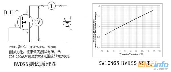

一:BVDSS最大电压应力
    在电源电路应用中,往往首先考虑漏源电压BVDSS的选择。 BVDSS为正温度系数,其DATASHEET给出的值为25℃室温环境中测试得出,测试电路如下图所示。
001
对于BVDSS的选择,有两个重要原则:(1)开关机尖峰电压推荐不超过额定电压值的90%。(2)稳态工作条件下,平台电压建议不超过额定电压值的70%-90%。

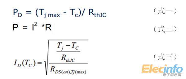

二: ID漏源标称电流
    MOSFET的ID都是经过计算得出,该值受到内部搭线、导通阻抗、和封装参数的制约。其值为在TC=25℃(假定封装贴无线大散热板)时计算得出。
002
一般地, ID_max 及 I D_pulse 具有负温度系数,故应取器件在最大结温条件下之 ID_max 及 I D_pulse 值作为参考。器件此参数的选择是极为不确定的—主要是受工作环境,散热技术,器件其它参数(如导通
电阻,热阻等)等相互制约影响所致。最终的判定依据是结点温度。根据经验,在实际应用中规格书目中之 ID 会比实际最大工作电流大数倍,这是因为散耗功率及温升之限制约束。在初选计算时期还须根据散耗功率约束不断调整此参数。建议初选于 3~5 倍余量左右 ID = (3~5)*ID_max

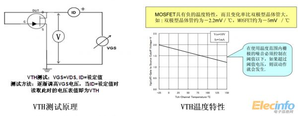

五: VTH门槛电压
      VTH是MOSFET开启和关断时的电压值,为负温度系数,这个特性我们在系统选择时一定要注意。目前的开关电压采用IC或驱动电路进行驱动一般在10V左右,该电压可满足绝大多数的MOSFET驱动要求,但随着MCU在电源系统上的应用,很多驱动电压降低到5V左右,这时一定要选择VTH低的MOSFET,但过低VTH值在外部干扰情况下,容易误开启,这点一定要注意。因此,对该参数选择建议结合系统驱动条件,考虑噪音干扰情况,选择适合自己系统的VTH及Vgs值。

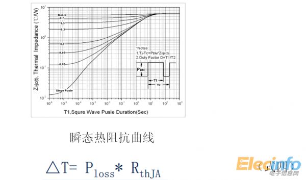

六: 热阻Rja&RJc
    热阻表明热量传导的难易程度,热阻越小,MOSFET散热特性越好,其中Rja为结到环境的热阻,RJc为结到封装的热阻。热阻产生的损耗会转坏成热量,从而影响到电源系统的寿命。在电源系统设计时热阻RJc尽量选择小的,这点我们无法改变,而Rja是整改电源系统中限制MOSFET散热性能的主要因素。
005
如式四所示,我们系统实际产生的温升可以用该式进行描述。在实际应用中影响MOSFET温升的还有:放置MOS处的pad面积、MOS处bottom层是否敷铜、board的厚度和copper layer的数目、 heatsink和thermal via的用法、空气流动和board的走向、占空比等等。因此,对热阻的选择除要求其取值较小外还应该从系统上对散热进行优化设计。
