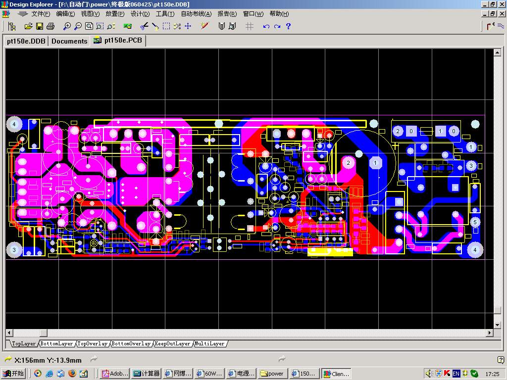

150瓦电源噪声大,请问如何解决,有电路图和PCB,

我也做过用于自动门的电源,规格大小与您一样,不过我采用反激电路,用3842,EI40,工作电流3A,最大电流7A,因负载是无刷电机,会有反电势,所以输出端加了个隔离二极管.做过一万台,就是故障率高了点.
在5%,所以现在不做了.
在5%,所以现在不做了.
@hypower
您指的尖峰是不是纹波电压,如果正激的话应该用UC3844为好.

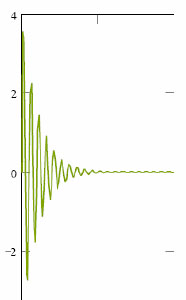

输出尖峰不是纹波电压,纹波电压只有几十毫伏,工作频率100K,此输出尖峰10US出现一次.

输出尖峰不是纹波电压,纹波电压只有几十毫伏,工作频率100K,此输出尖峰10US出现一次.[图片]500){this.resized=true;this.width=500;this.alt='这是一张缩略图,点击可放大。\n按住CTRL,滚动鼠标滚轮可自由缩放';this.style.cursor='hand'}"onclick="if(!this.resized){returntrue;}else{window.open('http://u.dianyuan.com/bbs/u/51/1175067280.jpg');}"onmousewheel="returnimgzoom(this);">
频率降低点试试,变压器的匝比是怎样的.输出电感呢.
@hypower
设计频率80K,试过60K和100K,没作用,输出尖峰与开关频率同步,尖峰电压大小没有改变,
匝比N1:N2:N3:N4 58:3:11:17
输出电感 磁材T106-52 N1 1股φ1.2 N2 1股φ0.8
电感量 Ln1 150uH±10%
常用铁氧体柱装电感Φ=5mm H=15mm
用直径为1.2的线绕制六匝用热缩管套上
试过去掉15伏绕组后面的所有元器件,从主输出24V采样,输出没有尖峰,一切正常.但是单独从15V这里采样不行,两路按比例采样也不行,输出尖峰电压太大,不符合使用要求.

初级绕组改为52T.另建议15V不要做在电源板上,做在控制板上,用LM2575-15芯片,如果实际工作电流在0.5A干脆用LM7815,这样的话你可以方便地接24V蓄电池作后备,

用示波器同步看尖蜂电压与MOSFET的开关波形.对应MOSFET开通还是关断?试验改变吸收电路参数,尖蜂的谐振频率会不会变?就可以找出是哪个元件产生的.
改变吸收参数尖峰谐振频率不会变,尖峰频率只与开关频率同步.
