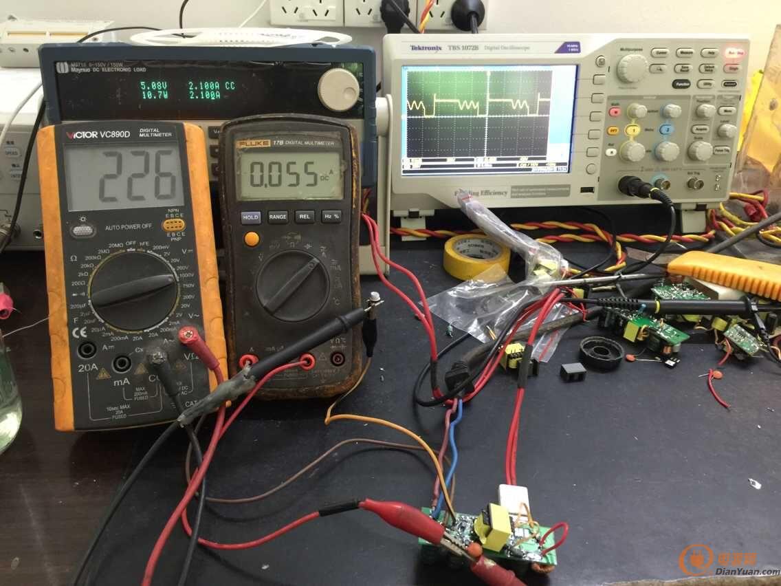

最近做的电源适配器,原边反激5V2.1A。出来的效果好像挺不错,效率好像超80+,不知是不是仪表的出错了!!!另外请教大家测输入功率用远方的仪表是否准确。
请看图

万用表显示的是直整流桥后流电流电压。

EE13加厚的 上83是很容易的

因为没有专用功率仪,电流电压是整流桥后测的,算上桥堆损耗约0.1W效率达了85%有些不敢相信,是不是我的表不准啊?图中测电压的是国产胜利、测电流的是福禄克17B。请师长推荐一款功率仪,希望能测到待机功耗的30mW。
