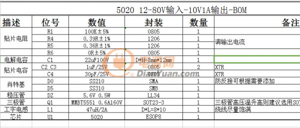

上传几个车灯低压几款芯片典型应用参数BOM
汽车灯应用BOM
H5020车灯BOM
H5021车灯BOM
H5022温度测试
7.物料清单
物料成本1.3元以内(已含加工费)单路带线性调光
