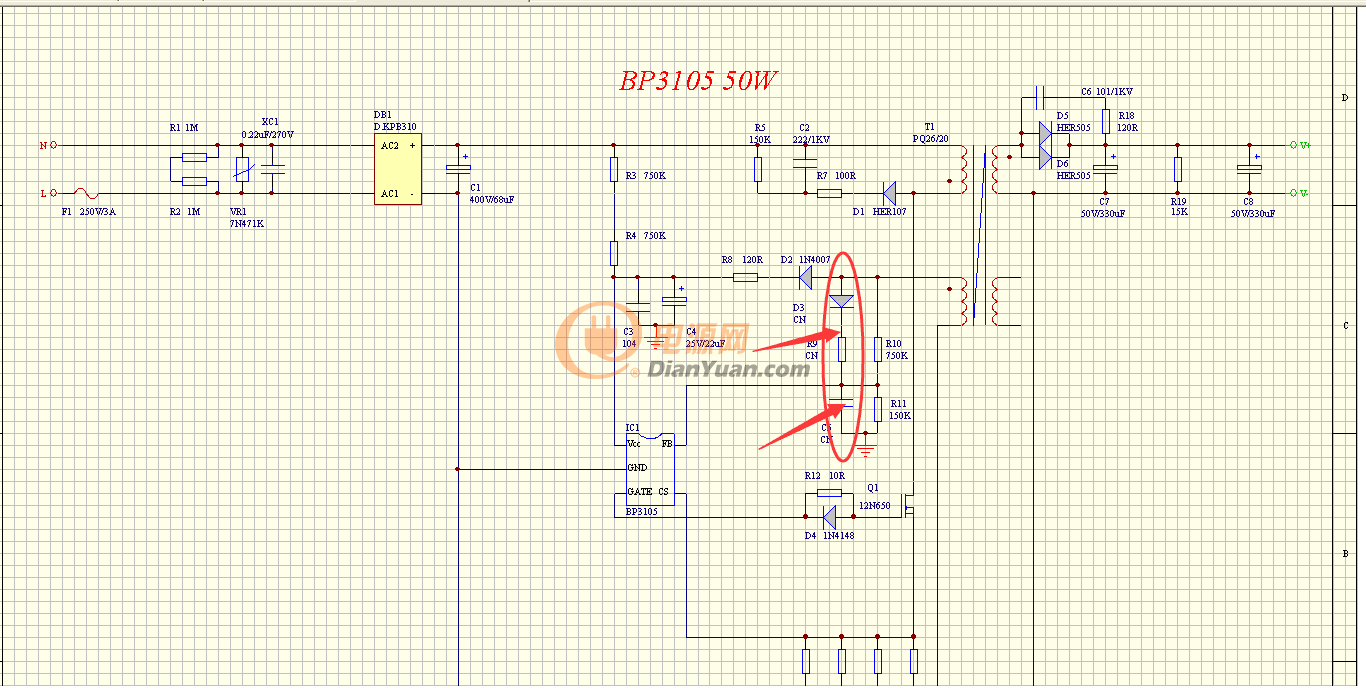

我用的大多都 是100PF电容。

我用的大多都是100PF电容。
但是我的电路与你的有点不一样。

但是我的电路与你的有点不一样。[图片][图片]
楼主的那个二极管和电阻到反馈端的做法,是为了解决温度对CS电流基准的影响,在FB上补偿这个变化。

3105能驱动12N65搞50W?
那个电容呢?
