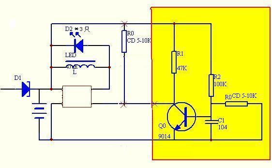

回知秋:我按板子画了一个图
500) {this.resized=true; this.width=500; this.alt='这是一张缩略图,点击可放大。\n按住CTRL,滚动鼠标滚轮可自由缩放';this.style.cursor='hand'}" onclick="if(!this.resized) {return true;} else {window.open('http://u.dianyuan.com/bbs/u/62/2362451202617218.jpg');}" onmousewheel="return imgzoom(this);">
..整个电路非常简单,其中,黄色的部分是可去掉的部分,去掉后电路板上从红X点割断了,另附说明可以把R0直接接在目前的点,这时电路正常工作,只是这时没有了过放保护功能;电池是标明用的两节镍氢电池,LED用的是#5普通白灯三只(散光),原板寄来时是带着黄色部分的,我去掉黄色部分,直接把光敏电阻R0接到如图上的红X点,同样可以正常工作,这时电源电压下降到1.5V时(不带过放保护),电路截止.
..在正常工作时,输入电流大约在24-26mA之间(随电压不同而改变),我用两节“品胜牌”800mAh镍氢电池,充饱后试验,工作了28小时,电压下降到2.0V,保护电路动作.
..唯一的缺点是功率小,光线亮度不够强,每只灯的电流不足8mA,但电路的转换效率很高,而且LED在10mA以下时,发光效率也是最高的(LED的发光效率随工作电流的增大而降低,呈非线性变化),所以他用了三只装DEMO,总的光强比用一只高(用一只的电流强度是用三只时的三倍,理论上总电流基本相等).虽然功率小,但也正适合装饰用的太阳能草坪灯的要求(发光不用太强).

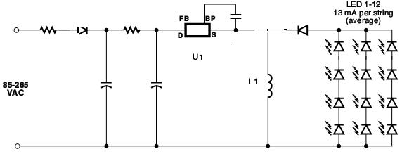

我感觉 为什么这个IC 的效率高 是因为没有采样电阻,采用IC的最高功率I平方*F 输出来限制电流.跟下面这个图类似500) {this.resized=true; this.width=500; this.alt='这是一张缩略图,点击可放大。\n按住CTRL,滚动鼠标滚轮可自由缩放';this.style.cursor='hand'}" onclick="if(!this.resized) {return true;} else {window.open('http://u.dianyuan.com/bbs/u/62/2380991203125372.jpg');}" onmousewheel="return imgzoom(this);">

我感觉为什么这个IC的效率高是因为没有采样电阻,采用IC的最高功率I平方*F输出来限制电流.跟下面这个图类似[图片]500){this.resized=true;this.width=500;this.alt='这是一张缩略图,点击可放大。\n按住CTRL,滚动鼠标滚轮可自由缩放';this.style.cursor='hand'}"onclick="if(!this.resized){returntrue;}else{window.open('http://u.dianyuan.com/bbs/u/62/2380991203125372.jpg');}"onmousewheel="returnimgzoom(this);">
楼主好,看了电路,非常感谢,但能不能把利用的效率再提高点呢?这种电路转换效率高,利用率却不高呀,谢谢.

回知秋:我按板子画了一个图[图片]500){this.resized=true;this.width=500;this.alt='这是一张缩略图,点击可放大。\n按住CTRL,滚动鼠标滚轮可自由缩放';this.style.cursor='hand'}"onclick="if(!this.resized){returntrue;}else{window.open('http://u.dianyuan.com/bbs/u/62/2362451202617218.jpg');}"onmousewheel="returnimgzoom(this);">..整个电路非常简单,其中,黄色的部分是可去掉的部分,去掉后电路板上从红X点割断了,另附说明可以把R0直接接在目前的点,这时电路正常工作,只是这时没有了过放保护功能;电池是标明用的两节镍氢电池,LED用的是#5普通白灯三只(散光),原板寄来时是带着黄色部分的,我去掉黄色部分,直接把光敏电阻R0接到如图上的红X点,同样可以正常工作,这时电源电压下降到1.5V时(不带过放保护),电路截止...在正常工作时,输入电流大约在24-26mA之间(随电压不同而改变),我用两节“品胜牌”800mAh镍氢电池,充饱后试验,工作了28小时,电压下降到2.0V,保护电路动作...唯一的缺点是功率小,光线亮度不够强,每只灯的电流不足8mA,但电路的转换效率很高,而且LED在10mA以下时,发光效率也是最高的(LED的发光效率随工作电流的增大而降低,呈非线性变化),所以他用了三只装DEMO,总的光强比用一只高(用一只的电流强度是用三只时的三倍,理论上总电流基本相等).虽然功率小,但也正适合装饰用的太阳能草坪灯的要求(发光不用太强).
这个电路用LED本身做整流,取消了整流二极管,这是高效率的主要原因.电流取样在IC内部做,减小了取样电阻上的功耗,这是高效率的另一个原因.
电路做的很巧妙,有创意.
只是LED在脉冲下工作不知是否对可靠性有影响?电流只有8mA是否因为这个原因呢?
