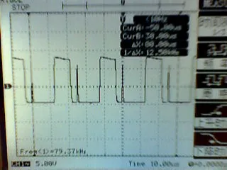

出来了,可是波形不怎么好啊!你看看哪里不对啊?500) {this.resized=true; this.width=500; this.alt='这是一张缩略图,点击可放大。\n按住CTRL,滚动鼠标滚轮可自由缩放';this.style.cursor='hand'}" onclick="if(!this.resized) {return true;} else {window.open('http://u.dianyuan.com/bbs/u/62/1373531203757627.jpg');}" onmousewheel="return imgzoom(this);">

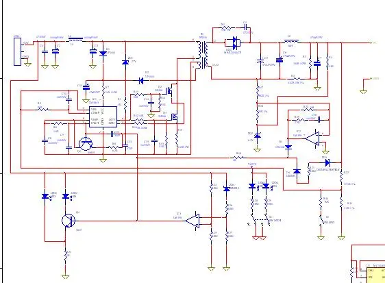

这是电路图500) {this.resized=true; this.width=500; this.alt='这是一张缩略图,点击可放大。\n按住CTRL,滚动鼠标滚轮可自由缩放';this.style.cursor='hand'}" onclick="if(!this.resized) {return true;} else {window.open('http://u.dianyuan.com/bbs/u/62/1373531203757767.jpg');}" onmousewheel="return imgzoom(this);">

出来了,可是波形不怎么好啊!你看看哪里不对啊?[图片]500){this.resized=true;this.width=500;this.alt='这是一张缩略图,点击可放大。\n按住CTRL,滚动鼠标滚轮可自由缩放';this.style.cursor='hand'}"onclick="if(!this.resized){returntrue;}else{window.open('http://u.dianyuan.com/bbs/u/62/1373531203757627.jpg');}"onmousewheel="returnimgzoom(this);">
啊,那麼快!可是我不懂看波形,哪位兄弟能帮忙看看這波形說明什麼?

这是电路图[图片]500){this.resized=true;this.width=500;this.alt='这是一张缩略图,点击可放大。\n按住CTRL,滚动鼠标滚轮可自由缩放';this.style.cursor='hand'}"onclick="if(!this.resized){returntrue;}else{window.open('http://u.dianyuan.com/bbs/u/62/1373531203757767.jpg');}"onmousewheel="returnimgzoom(this);">
电路图太模糊,看不清.
      不过以前用UC3842做时,遇到过像你同样的波形,后来怎么解决的记不清了,好像是反馈环路解决的.但我用的反馈是光耦的,跟你的不一样.
你这个波行看不太清楚哦!
   你是反激的,怎么会有一个尖峰呢》?
有没有缓冲电路?
2008-02-25 11:13
@transformer1
你这个波行看不太清楚哦!  你是反激的,怎么会有一个尖峰呢》?有没有缓冲电路?
以上传电路图了

还没有解决啊!波形现在对了,可是效率提不上来,可否再算一个?
