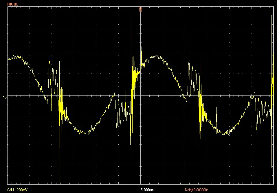

@cmg

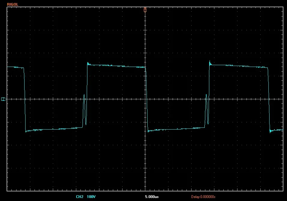

放个波形上来说明一下,等问题集中以后大家一起讨论.
![](http://u.dianyuan.com/bbs/u/63/421151204711117.jpg?x-oss-process=image/format,webp)
提供參考,謝謝啦!!
@peterchen0721
[图片]500){this.resized=true;this.width=500;this.alt='这是一张缩略图,点击可放大。\n按住CTRL,滚动鼠标滚轮可自由缩放';this.style.cursor='hand'}"onclick="if(!this.resized){returntrue;}else{window.open('http://u.dianyuan.com/bbs/u/63/421151204711117.jpg');}"onmousewheel="returnimgzoom(this);">提供參考,謝謝啦!!
变压器次级绕组不对称或上下桥驱动问题.

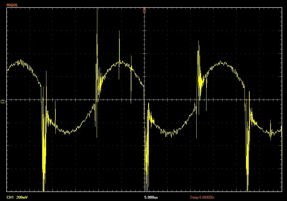

@sunxj_007
[图片]500){this.resized=true;this.width=500;this.alt='这是一张缩略图,点击可放大。\n按住CTRL,滚动鼠标滚轮可自由缩放';this.style.cursor='hand'}"onclick="if(!this.resized){returntrue;}else{window.open('http://u.dianyuan.com/bbs/u/63/767421204815210.png');}"onmousewheel="returnimgzoom(this);">[图片]500){this.resized=true;this.width=500;this.alt='这是一张缩略图,点击可放大。\n按住CTRL,滚动鼠标滚轮可自由缩放';this.style.cursor='hand'}"onclick="if(!this.resized){returntrue;}else{window.open('http://u.dianyuan.com/bbs/u/63/767421204815220.png');}"onmousewheel="returnimgzoom(this);">[图片]500){this.resized=true;this.width=500;this.alt='这是一张缩略图,点击可放大。\n按住CTRL,滚动鼠标滚轮可自由缩放';this.style.cursor='hand'}"onclick="if(!this.resized){returntrue;}else{window.open('http://u.dianyuan.com/bbs/u/63/767421204815228.png');}"onmousewheel="returnimgzoom(this);">
现在把PIN4和PIN5短接,还是不行,满载时是对称的,但是空载-满载之间都是不对称的,重载也不对称,真是晕了.上下驱动占空比是一样的.但是上管驱动开通比较快,下管驱动开通比较缓.有时间再上传波形.请高手指点,ST的FAE说他从来都没有遇到过这种情况,也没有搞定,很晕!
@sunxj_007

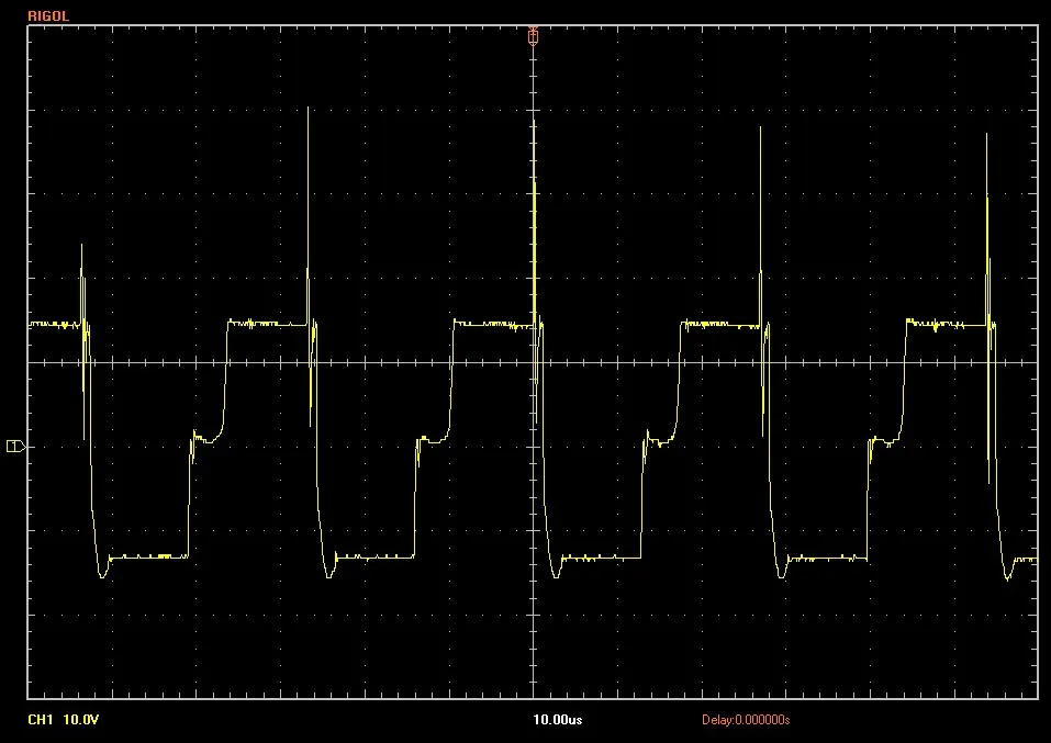

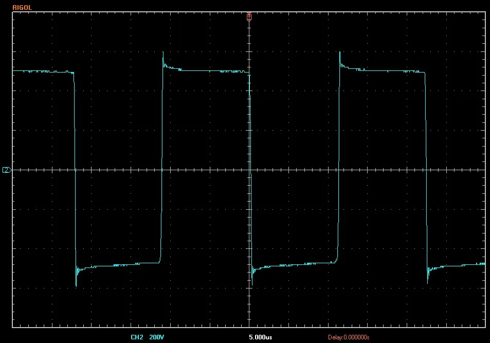

贴几张波形,看后望大家能多多批评指正!谢谢啦!虽然产品是开发出来了,但还有很多毛病.(in:380v out:300v 20A)
如:1.启动过程有噪声(较大)
2.EMI辐射较严重(超标)
3.效率不知道该怎么提高(现在最高94%)

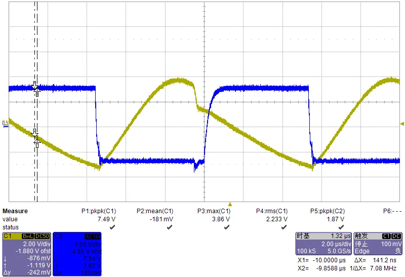

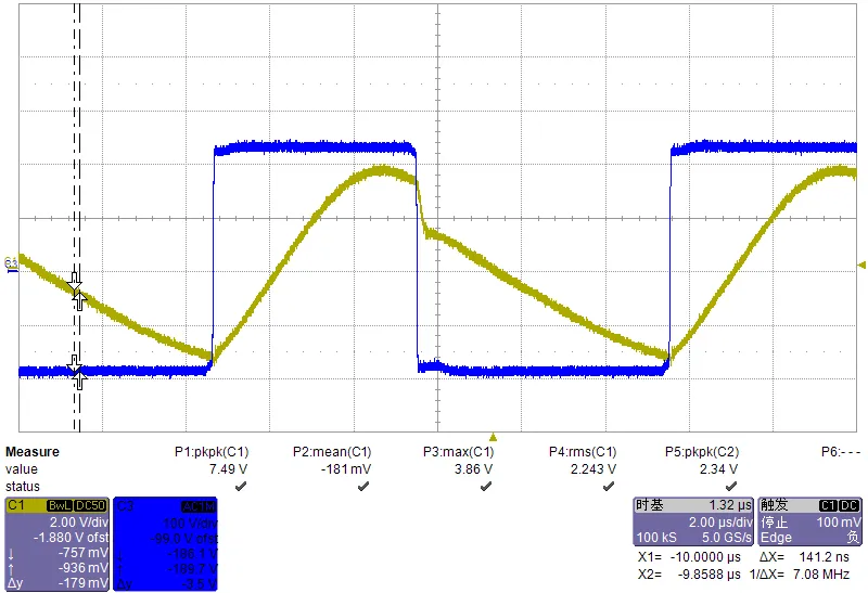

@sunxj_007
我是外加电感的,输出54V/7A,有辅助供电,你说的我去试试看,谢谢
![](http://u.dianyuan.com/bbs/u/63/767421204877873.png?x-oss-process=image/format,webp)
![](http://u.dianyuan.com/bbs/u/63/767421204877881.png?x-oss-process=image/format,webp)
@sunxj_007
[图片]500){this.resized=true;this.width=500;this.alt='这是一张缩略图,点击可放大。\n按住CTRL,滚动鼠标滚轮可自由缩放';this.style.cursor='hand'}"onclick="if(!this.resized){returntrue;}else{window.open('http://u.dianyuan.com/bbs/u/63/767421204877873.png');}"onmousewheel="returnimgzoom(this);">[图片]500){this.resized=true;this.width=500;this.alt='这是一张缩略图,点击可放大。\n按住CTRL,滚动鼠标滚轮可自由缩放';this.style.cursor='hand'}"onclick="if(!this.resized){returntrue;}else{window.open('http://u.dianyuan.com/bbs/u/63/767421204877881.png');}"onmousewheel="returnimgzoom(this);">
第一个图下管驱动波形和谐振电容电流波形,第二个是上管驱动波形和谐振电容电流波形.请高手指导.

1.启动应该采用高频率,不知道是不是启动电流大的缘故
2.效率?同步整流有用吗?
