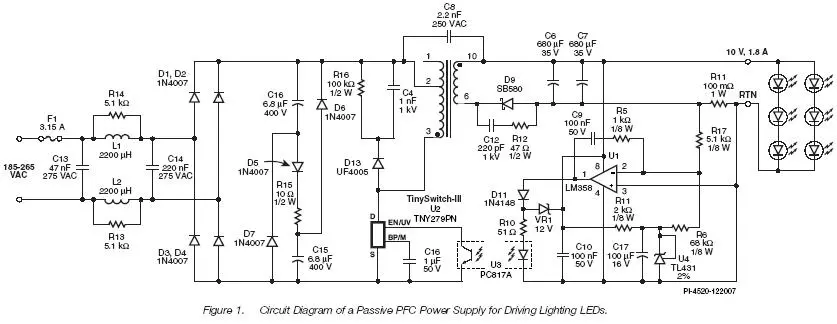

应另外一个帖子中一个网友的要求,说明一下反馈部分.

U4(TL431)接成基准形式,通过R6,R7分压后给运放2脚提供一个基准电压.
当输出空载时,运放2脚电压大于3脚,输出低电平,D11反偏,对反馈没有影响,此时输出电压通过VR1,R10和U3提供反馈电流,由于电流很小,R10的压降可以忽略,输出电压大约在11V左右,(因为反馈电流很小,VR1稳不到12V)此电压值可根据需要换用不同的稳压管或在U3两端并联电阻而做微调.这个稳压只起空载保护作用.
当接上LED灯时,要保证总压降低于10V,这样电压反馈直路不工作.只有电流反馈支路工作,当R11和R17的压降相等时,恒流反馈就可以工作起来.由于431的精度很高,所以此电路的恒流精度也是非常高的.

能冒昧的问一下,cmg您是PI公司的技术支持么?
我看了您的解释还是有点糊涂,我入行没多久,运放正端是接地的,负端可以理解
为理解为反向放大器.能在解释具体点么?C10,C17的容量不小呀,作用能介绍一下么?C9,R5的环路稳定性是怎么估算的?谢谢!

C10是接在电源的输出端,靠近运放,是用来退耦的.C17是接在基准端滤波的.431的接法相当于一个2.5V的稳压管.C9,R5是根据经验来的.运放的原理就不用再说了吧.
CMG你好,谢谢你的介绍,运放我也是一知半解,估计论坛里有很多人都和我一样不太了解运放的作用.
1:这里的运放是单电源供电,波形和一般教科书上的波形会有很大的差别,我几经用pspice仿真,并用TI的LM358做了试验.
2:我的理解是反向加法器,LM358的Vout=-(Zc9+R5)/(Vr11/R17+2.5V/R6)
不知道这样理解可以么?我用PSPICE仿真输出没有预想的波形.

运放我想可能不知其原理的很少,特别是LM358,几乎做电源的人都用过.
在没有电流的时候,2脚电压大于3脚电压,输出接近于0,D11反偏.当有电流流过时,由于R11左边电压低于右边为负,2脚的电压逐渐变低,当R11的压降和R17的压降相等时,运放达到平衡,此时如果电流再变大,2脚电压小于3脚,输出为正,驱动光耦工作,U2的EN脚拉低,IC停止工作,输出能量减小,相反的过程是一样的,输出电流变小时,2大于3,输出为负,光耦无电流,U2的EN脚开路,IC工作,输出能量,整个电路就运行在这种平衡状态.

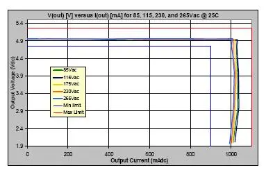

5V/1A的实际设计.
500) {this.resized=true; this.width=500; this.alt='这是一张缩略图,点击可放大。\n按住CTRL,滚动鼠标滚轮可自由缩放';this.style.cursor='hand'}" onclick="if(!this.resized) {return true;} else {window.open('http://u.dianyuan.com/bbs/u/64/4221209112227.jpg');}" onmousewheel="return imgzoom(this);">
500) {this.resized=true; this.width=500; this.alt='这是一张缩略图,点击可放大。\n按住CTRL,滚动鼠标滚轮可自由缩放';this.style.cursor='hand'}" onclick="if(!this.resized) {return true;} else {window.open('http://u.dianyuan.com/bbs/u/64/4221209112235.jpg');}" onmousewheel="return imgzoom(this);">
![](http://u.dianyuan.com/bbs/u/64/4221209112227.jpg?x-oss-process=image/format,webp)
![](http://u.dianyuan.com/bbs/u/64/4221209112235.jpg?x-oss-process=image/format,webp)
@cmg
5V/1A的实际设计.[图片]500){this.resized=true;this.width=500;this.alt='这是一张缩略图,点击可放大。\n按住CTRL,滚动鼠标滚轮可自由缩放';this.style.cursor='hand'}"onclick="if(!this.resized){returntrue;}else{window.open('http://u.dianyuan.com/bbs/u/64/4221209112227.jpg');}"onmousewheel="returnimgzoom(this);">[图片]500){this.resized=true;this.width=500;this.alt='这是一张缩略图,点击可放大。\n按住CTRL,滚动鼠标滚轮可自由缩放';this.style.cursor='hand'}"onclick="if(!this.resized){returntrue;}else{window.open('http://u.dianyuan.com/bbs/u/64/4221209112235.jpg');}"onmousewheel="returnimgzoom(this);">
呵呵,兄弟.現在我們有一家幫中興做的已經開始批量了,3m,就是充電器

我想这里的LM358对直流电平而言就是一个比较器;2.5V基准经R6 R17分压获得0.03V左右电压,与LED电流流过取样电阻R11建立的电压比较;当取样电压大于比较电压,运放输出高电平,D11导通驱动光耦;而在取样电流小于设定值时,运放输出低电位,D11截止,不对电源震荡产生影响.照我的理解,运放的供电负端应该是接到R11的左端,否则电路分析起来比较复杂

接右边电路很容易分析,一个方程而已.对LED的应用,接左边也可以,因为对输出电压要求不严.但对于充电器等对输出电压要求严格的应用,是不行的.
