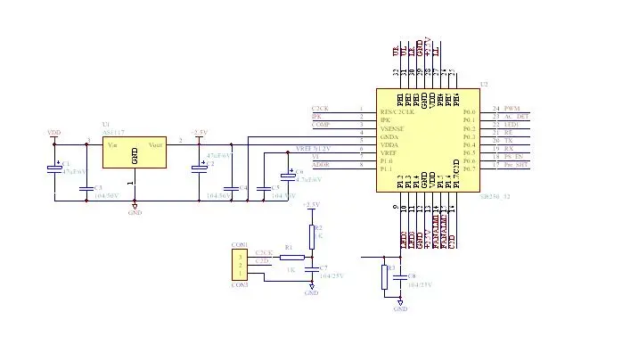

SI8250用于移相全桥电源的应用进展
SI8250用于移相全桥电源应用电路与ISL5672相同:
现已经带负载达到1800W.加/减载响应良好!

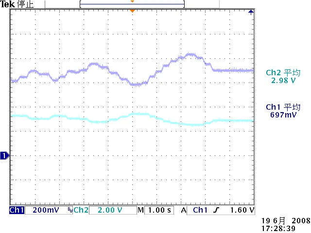

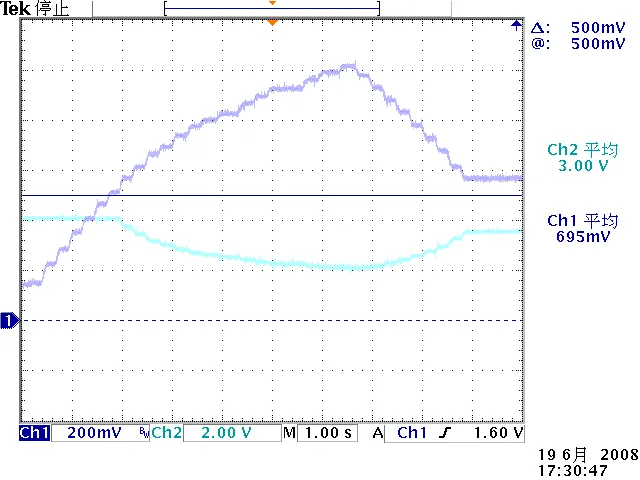

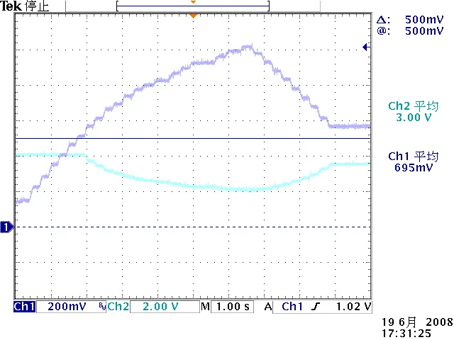

SI8250数字电源最新进展:恒功率控制的实现,下图为恒功率时的输出电压(V,ch2)及电流采样电压(mV,ch1)
注:恒功率电流点在500mV开始以上开始,以下为恒压(4V).
