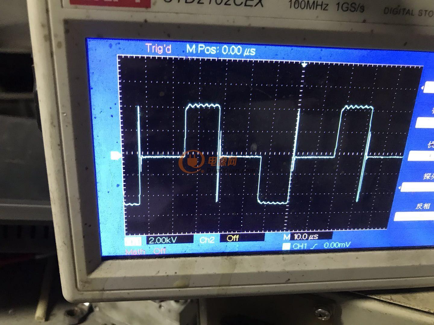

12V1000A变压器初级波形问题
12V1000A变压器初级波形问题
变压器原边波形,为什么会出现两个尖峰?
全部回复(5)
只看楼主
小学渣
2018-07-24 15:20
应该是开关特性不好,尖峰太高。
罗江水
2018-07-24 16:59
占空比设多大的了啊
tankchen
2018-07-25 12:45
@罗江水
占空比设多大的了啊
漏感大了
wanganok
2018-07-25 13:58
@小学渣
应该是开关特性不好,尖峰太高。
怎么解决呢?
wanganok
2018-07-25 13:59
@罗江水
占空比设多大的了啊
最大占空比45%,基本上只会用到27左右
