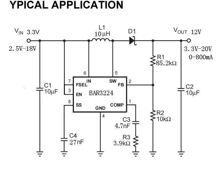

寻找一款DCDC升压芯片
输入电压为5V/3.3V,输出电压最大为13V,输出电流要100mA.
芯片体积要小,最好是SOT23-5或SOT23-6封装的,外部用的电感最好体积要小一些.请熟悉的帮助推荐一下.

我推荐用MP1541
VIN 2.5-6V
开关频率: 1.3M
外围电路简单..使用10UH左右的电感.占用PCB板空间比较小..
12V输出最大电流可以做到200MA
效率85%以上.
TSSOT-23-5封装
美国MPS产品.
需要DETASHEET可以MAIL我
ly-jx1981@163.com
刘毅
有疑问请电13922840604
若有实际项目..可以免费得到5PCS样品.及相关技术支持..

根据你的要求,向你推荐一款性价比更优的DC-DC AME5142
输入2.5~5.5
输出Vin~30(FB 0.15)
输出电流0.8A(内置MOS管电流) 频率1.2M
效率84%   封状SOT23-5、SOT23-6
特色:带软起动  功率管内置  限流功能  过热关机  过压保管内置 on/off
低压锁定 频率固定

大哥,可参考我司的GA8304,如附件, 2929971230084259.pdf
输入电压范围:2.5v~10v,输出电压最高可达32v,Vfb=104mv.输出电流电高可达320ma,可驱动6 series WLED.工作频率在1.2MHZ.封装SOT-23-6L500) {this.resized=true; this.width=500; this.alt='这是一张缩略图,点击可放大。\n按住CTRL,滚动鼠标滚轮可自由缩放';this.style.cursor='hand'}" onclick="if(!this.resized) {return true;} else {window.open('http://u.dianyuan.com/bbs/u/72/2929971230084616.jpg');}" onmousewheel="return imgzoom(this);">
