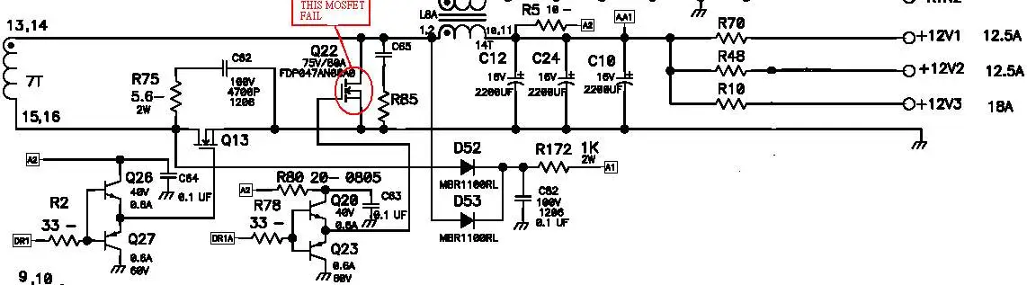

同步整流12V/48A(三路)输出续流管死,请各位给点意见!
我们做550W服务器电源,12V输出最大48A,用的整流和续流是相同型号的mosfet 为什么续流管被烧死的例子很多呢!整流到是不常见!各位给点意见.是别人设计的,我做分析,

原图不好上传!请问在此类同步中整流和续流有什么严格要求吗?-----比较菜的鸟.
一般D<0.5,那么续流管的有效电流大于整流管的电流.

自驱?他驱?正激?桥?

他激,是从pwm取过来的一路,经过变压器隔离驱动,和一堆象TL431/lm339的驱动作好的

我门用双晶forward 结构

双晶forward 结构完全可以采用自驱动,不必搞得那么复杂.

图片来了!还望各位大侠帮忙讲解:500) {this.resized=true; this.width=500; this.alt='这是一张缩略图,点击可放大。\n按住CTRL,滚动鼠标滚轮可自由缩放';this.style.cursor='hand'}" onclick="if(!this.resized) {return true;} else {window.open('http://u.dianyuan.com/bbs/u/28/1113472696.jpg');}" onmousewheel="return imgzoom(this);">

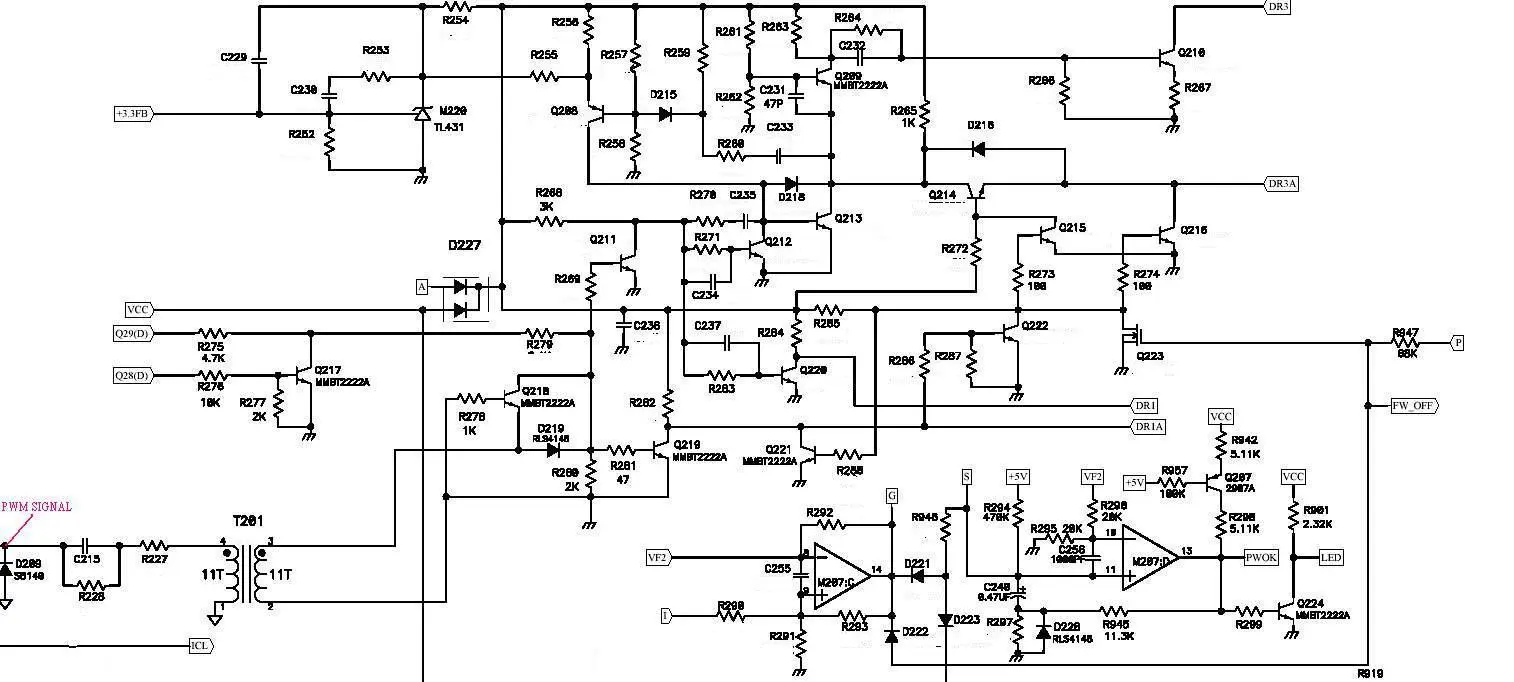

图片来了!还望各位大侠帮忙讲解:[图片]500){this.resized=true;this.width=500;this.alt='这是一张缩略图,点击可放大。\n按住CTRL,滚动鼠标滚轮可自由缩放';this.style.cursor='hand'}"onclick="if(!this.resized){returntrue;}else{window.open('http://u.dianyuan.com/bbs/u/28/1113472696.jpg');}"onmousewheel="returnimgzoom(this);">
这个是驱动,全图因为我不是设计者,我只是希望大家帮我学习一些东西.
处理一些问题.谢谢!让我们初学者多学习一些!500) {this.resized=true; this.width=500; this.alt='这是一张缩略图,点击可放大。\n按住CTRL,滚动鼠标滚轮可自由缩放';this.style.cursor='hand'}" onclick="if(!this.resized) {return true;} else {window.open('http://u.dianyuan.com/bbs/u/28/1113473233.jpg');}" onmousewheel="return imgzoom(this);">

你用示波器,電放大器將兩個MOSFET管工作時的相關參數測一下先,看有沒有超過Datasheet的?這樣子讓大家分析,大家都是在猜,沒有多大幫助的...

其實我的意思不是讓你將資料放到網上去,而是你自已用這個方法去找原因,網上問只能給你提供思路!

谢谢!先这样讨论一番可能的原因我再对症下药!我很奇怪难道整流和续流所能承受的电流和电压有什么不同吗?你能依照这个图帮我讲一下有关同步整流的原理和驱动注意点.我们的电源所用同步整流不是很多,学习的机会也很少

其實同原理上講,同二极體整流沒有什麼差別,只是同步整流的mos要驅動,但是mosfet的驅動同主開關管的要求也是一樣的呀!就是datasheet理的幾個极限參數不能超就沒有問題!

通常是因为电压过高或电流过大造成的.
1. 看开关机,动态时的电压是否过高.
2. 看整流和续流的两管是否有同时导通的可能,依然是看开关机和动态.

请问:Q20,Q23与Q26,Q27 是什么电路!是不是驱动电路!是否一定要这样驱动才能工作!

DR1与DR1A是来自于哪来信号!谢谢!我没有做过同步整流!请指点!

其实公司现在找到了自己的原因,说是我们调试制具的问题,说是由于继电器的开关特性不良引起!
       改善后良率是有了提高,可是此类不良仍然有出现.
