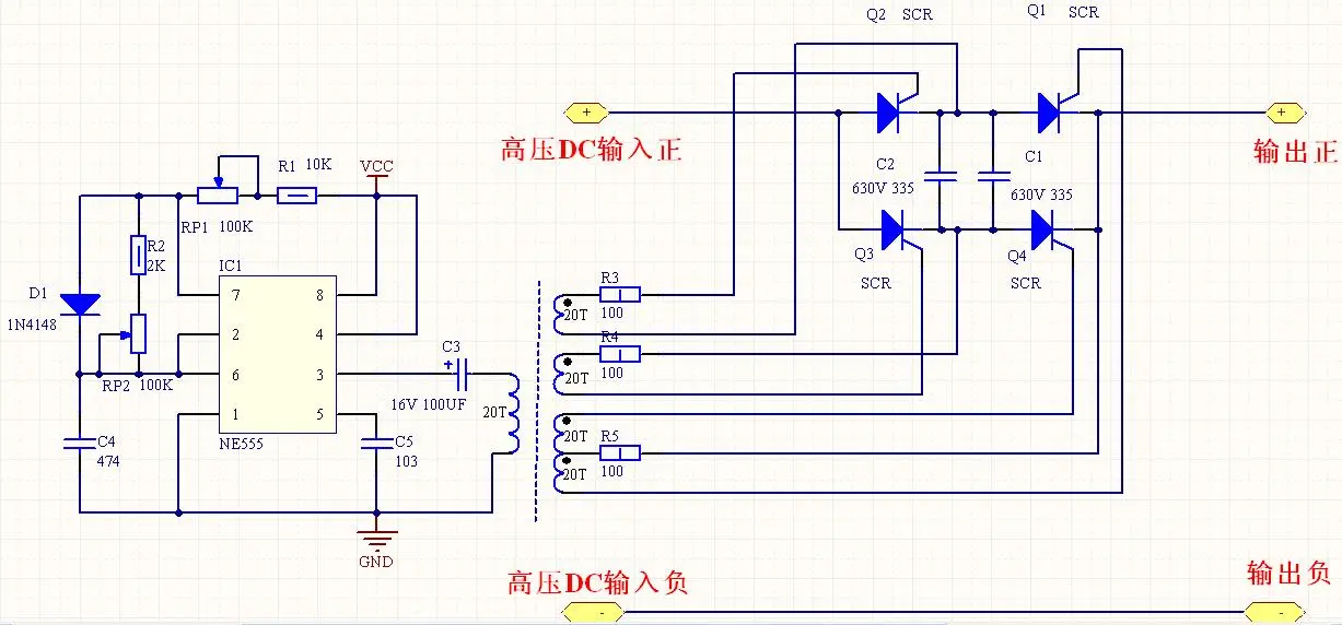

@我爱思思
这个是四硅机的电路图!是我自己亲自做试验,验证后,再画图的.还有大家请注意,这个是没有电感的,我做的是加了电感的,其实没有电感可控硅会短命的!!请把两个电容并起来后,串上个电感.电感只是用来缓冲桥臂开通的时候的短路电流.并非关断用!!!!!四硅机里面根本就不能有强迫关断现象!!!强迫关断后的结果是输出连续的电流!!!所以都是通过电流过零可控硅自然关断的!!!哈哈!!!!!!如果强迫关断的时候,估计是最耗电的时候了!!!!想做的朋友可以按照里面的参数做!!!希望大家不要再给人骗.变压器使用EE20左右的小磁芯变压器即可.[图片]500){this.resized=true;this.width=500;this.alt='这是一张缩略图,点击可放大。\n按住CTRL,滚动鼠标滚轮可自由缩放';this.style.cursor='hand'}"onclick="if(!this.resized){returntrue;}else{window.open('http://u.dianyuan.com/bbs/u/72/1976201229908611.jpg');}"onmousewheel="returnimgzoom(this);">
想做的朋友可以按照里面的参数做!!!

其实牛人们说的四硅机都是在控制输出电容(也就是所说的关断电容)不断的换极串入放电回路中,脉冲宽窄及可控硅是否可靠关断都的看电容的充放电时间.如果在电容回路中串入电感,则可利用RC震荡频率关断(和单硅机关断原理相似),但可控硅的触发脉冲必须很窄,且换向时间必须足够,也就是说两组驱动脉冲必须有足够的时间差(以大于电容的充放电时间最为可靠).
直接用555等芯片的方波正负周期来触发势必有很多缺点.

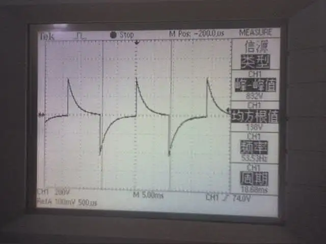

![](http://u.dianyuan.com/bbs/u/72/1222341230003946.jpg?x-oss-process=image/format,webp)
思思不妨去试试的个输出波形,感觉比单硅好多了,可能
是因为交流输出的缘故.

[图片]500){this.resized=true;this.width=500;this.alt='这是一张缩略图,点击可放大。\n按住CTRL,滚动鼠标滚轮可自由缩放';this.style.cursor='hand'}"onclick="if(!this.resized){returntrue;}else{window.open('http://u.dianyuan.com/bbs/u/72/1222341230003946.jpg');}"onmousewheel="returnimgzoom(this);">思思不妨去试试的个输出波形,感觉比单硅好多了,可能是因为交流输出的缘故.
本还想买一个4硅桥式后级的.现在没兴趣了~~~一个后级卖100元.也挺黑心的
@战鹰
我们这里的鱼机都是这种波形的,自激的效果更好,就是功率做不大
@战鹰
你这个看起来应该是交流输出再串电容限流的结果.
@战鹰
作为背机的话,交流输出效果比单硅胜了很多,有效范围更大,更加省电,最少
省去1/3的电,我感觉单向脉冲的话,4硅机不会比单硅优胜的,不要花太多
精力去搞了,只会浪费时间,说单硅机不好只不过你们前级做不好而已,

输出串电容,一开关充电,产生正脉冲,另一开关为电容放电,产生负脉冲,是不是呀?
