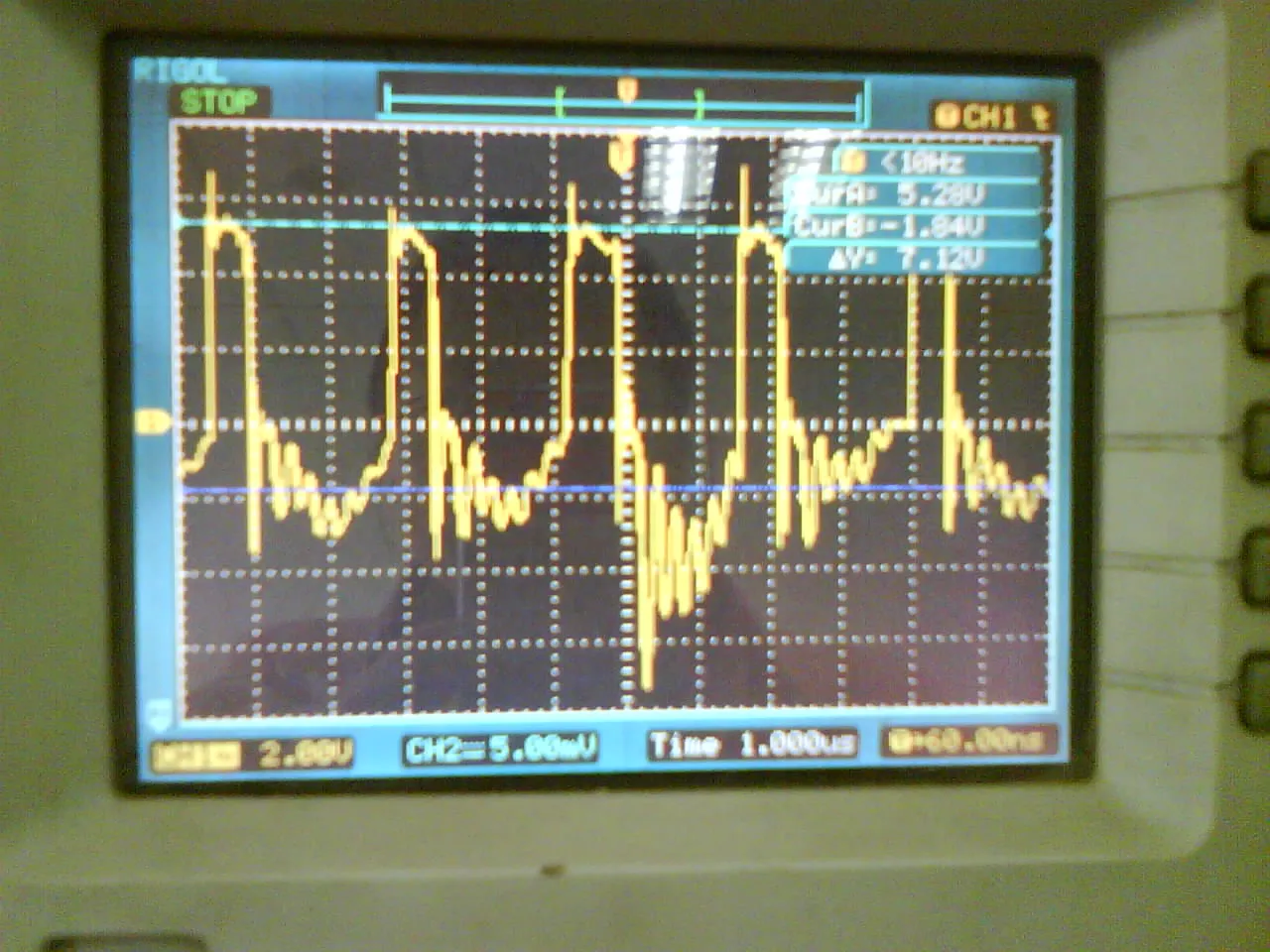

单端正激电源变压器波形,大家看看
变压器初级波形,大虾看看问题出在哪儿?

变压器初级波形
变压器初级波形
@potato
[图片]500){this.resized=true;this.width=500;this.alt='这是一张缩略图,点击可放大。\n按住CTRL,滚动鼠标滚轮可自由缩放';this.style.cursor='hand'}"onclick="if(!this.resized){returntrue;}else{window.open('http://u.dianyuan.com/bbs/u/74/263471235836022.jpg');}"onmousewheel="returnimgzoom(this);">变压器初级波形
把波形展开500) {this.resized=true; this.width=500; this.alt='这是一张缩略图,点击可放大。\n按住CTRL,滚动鼠标滚轮可自由缩放';this.style.cursor='hand'}" onclick="if(!this.resized) {return true;} else {window.open('http://u.dianyuan.com/bbs/u/74/263471235836209.jpg');}" onmousewheel="return imgzoom(this);">
@potato
把波形展开[图片]500){this.resized=true;this.width=500;this.alt='这是一张缩略图,点击可放大。\n按住CTRL,滚动鼠标滚轮可自由缩放';this.style.cursor='hand'}"onclick="if(!this.resized){returntrue;}else{window.open('http://u.dianyuan.com/bbs/u/74/263471235836209.jpg');}"onmousewheel="returnimgzoom(this);">
你的复位电路有问题.如果是rcd则c过小,如果是耦合绕组则耦合太差.
或者开环时负载太轻.
或者开环时负载太轻.
