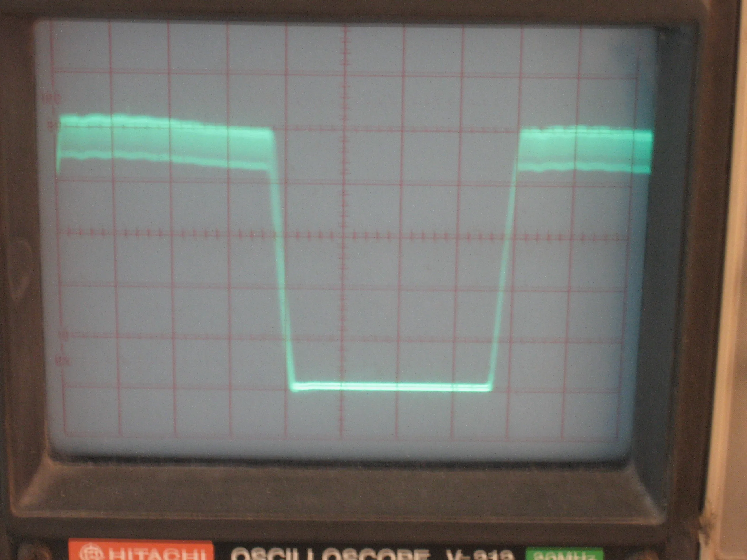

从来没有碰到你这样的情况.
看看我们机器的VCE波形吧,只要看电压波形就可以知道是否工作在ZCS状态下,当然要凭经验来看.

从此图判断有点悬,不知波形底部前端稍微下凹的地方是否作为zvs的凭证.另外,从该图难以显示出我的波形,只因为分辨率太低.建议从连接igbt的集电极上的快速二机管的正极取信号.不知你的擎住判别的电压是多少?
