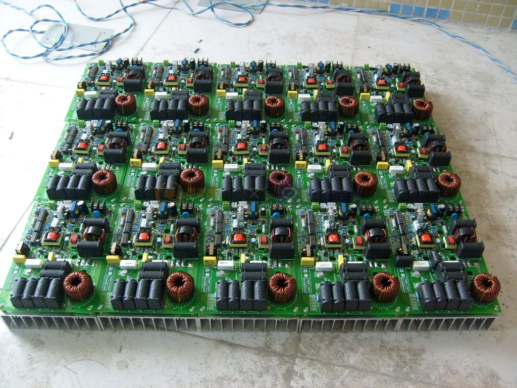

2KW─3.5KW工业级多用途电磁感应加热控制板
1.主要技术参数
机器型号:YH-P2KW(YH-P3K5W)
额定工作电压:220V/50Hz
工作电压范围:175~265V
工作频率:18KHz~22KHz
浪涌保护:±1500V
电气类别:工业级
环境温度适应能力:-25℃~60℃
环境湿度适应能力:≤95%
功率管过温保护:85±5℃
热效率:430或304材质:≥90%
电路结构:半桥模式
2.保护功能:过流过压保护,频偏保护,欠压保护,过热保护,桥击穿保护
3.适应宽电压运行
4.软(硬)启动、停止控制功能
5.散热器不带电,可与机壳相连
6.故障提示:红灯闪烁为电网电压过高或过低提示;绿灯闪烁为IGBT热敏电阻开路或短路或超温或软控制端口开路提示;红灯与绿灯一起闪烁为工作频率过高提示
联系QQ:1035081376 联系电话:13631560552(马工).
