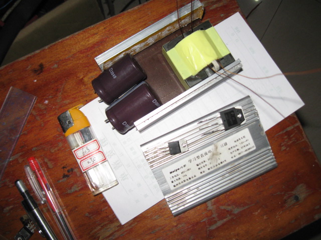

正在做的用EC45+494+3对MOs+IGBT的小玩意,上次拆到一个EC45的高频变压器,准备用这个做一个袖珍的小机,配合锂电池,出去玩玩方便。
![](http://u.dianyuan.com/upload/t/bbs/2010/08/02/1280713609-308931.jpg?x-oss-process=image/watermark,g_center,image_YXJ0aWNsZS9wdWJsaWMvd2F0ZXJtYXJrLnBuZz94LW9zcy1wcm9jZXNzPWltYWdlL3Jlc2l6ZSxQXzQwCg,t_20)
变压器:采用次-初-次,初级用铜皮3T+3T,次级0.71的漆包线120T,100T左右处抽头,副绕组0.5左右的漆包线6T
IGBT(MOS)后级板
频率(15-70HZ),脉宽(0.8-5mS) 分别各自调节,并且当脉宽在0.8-1.2mS时,频率15-70HZ变化时,脉宽保持不变,当脉宽比较大在1.2-5mS时,频率在15-70HZ调节时,脉宽将随着频率调高自动按一定比例减少,比如在15Hz时脉宽调节在5mS的(15Hz/0.8-5mS),在频率调到30Hz时脉宽将自动减少到3.5mS(30Hz/0.8-3.5mS),在频率调到70Hz时脉宽自动减少到2.5mS(70Hz/0.8-2.5mS),防止 频率调高时如果脉宽不变就相当于占空比变得太大,输出功率过大,机子受不了而出现保护,在单独调节脉宽时,频率是不会变化。
输出过流(峰值大于30A)自锁保护,输出短路(峰值大于40A)快速关闭IGBT。
基本上已经达到了上面的要求, 短路后开机,开机后短路,还有带负载后再用电线短路负载,短路的火花不大,偶尔有几次火花大一些, 一共试了几十次,还没有出现问题。 800V 时,最低可带负载是25欧姆,带200W灯泡(冷电阻大约16欧姆)要按2次才可以点亮。
后来咬咬牙,用120T 的试了一下,倍压后空载大约1000V了, 短路后开机,开机后短路,试了几次,还好,没烧。不过带负载还没有调试好,带负载后再用电线短路负载 这个没有试。
呵呵,有空再慢慢搞。

啊,终于差不多完成了,还有周边一点附件没有搞好,外壳也已经装上了。
前级工作在20KHZ,空载电流0.5A,过流保护80A左右,欠压保护为9.4V左右。
后级空载电压900-1000V(最高时超过1000V),保护电流更改成50A左右,基本上可以带大于20欧姆的负载,带一个200W灯泡(冷电阻16欧姆左右)可以马上点亮,带两个并联的200W灯泡要按2-3次才可以点亮,测试了很多次短路,包括:短路后开机,开机后短路,还有带负载后再用电线短路负载(最怕的就是带负载后再用电线短路负载),目前还没有烧IGBT。
没有风扇,正常功率为500W,最大可以达到800W左右。
