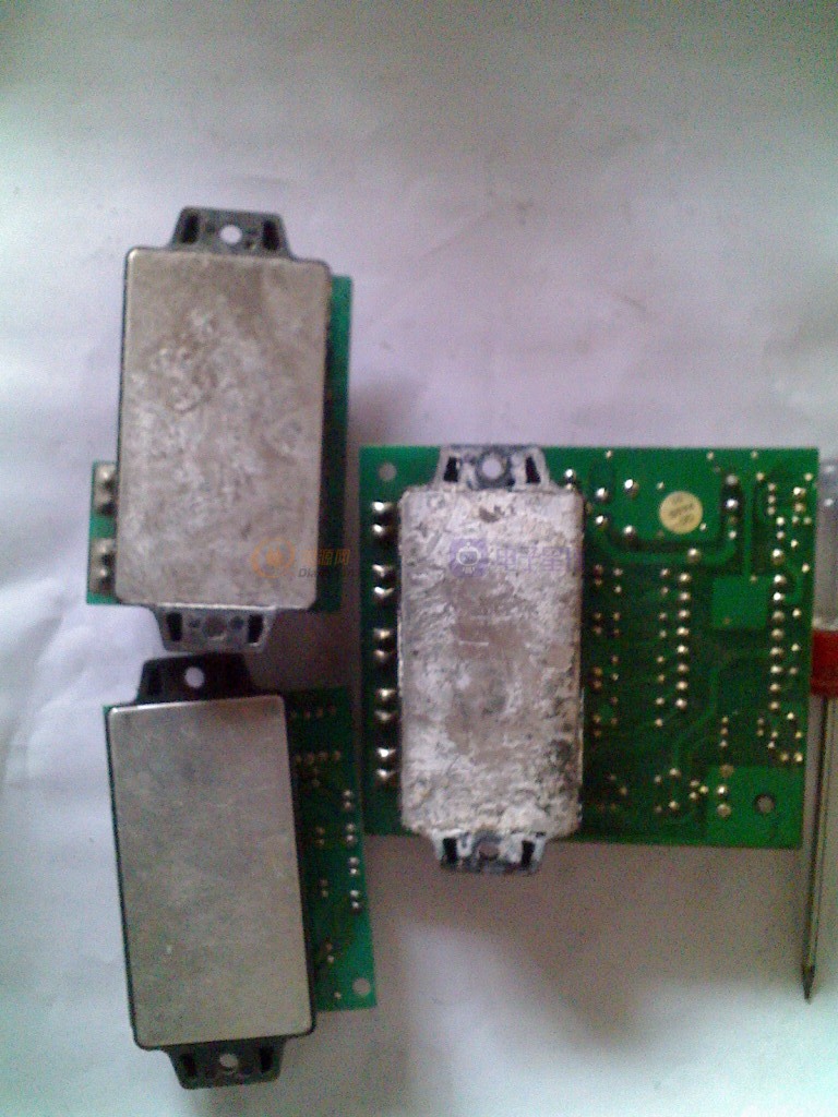

准备再做一大机,手头上有一些模块,希望能用上。都是变频空调和中央空调拆下来的若干,还有三项,单项整流桥,以及大滤波电容若干
先来几个小的部分带电源和驱动,部分只有只有驱动。带开关电源的接口为直流310V供电输入 U V W输出,白色的插排为驱动信号输入和保护信号输出。不带开关电源的接口为接口为直流310V供电输入 U V W输出,两只白色的插排分别为驱动信号输入和保护信号输出四路15V供电输入
手机照的不太清楚
用的都是三菱的模块
这是固定和为它们提供散热支持的散热片
现在做成这个样子了
再来几张大点的模块内部带健全的保护,里面还有一块精密的双面板,砸开过一块看过。用的都是东芝的模块部分是50A的,部分是75A的。这是50A的,外形,体积和驱动都一样。两个白色的插排分别是四路15V,和驱动控制信号输入保护信号输出
请问一下各位大师,和何老板这些东西用能用在JJ上的吗?
