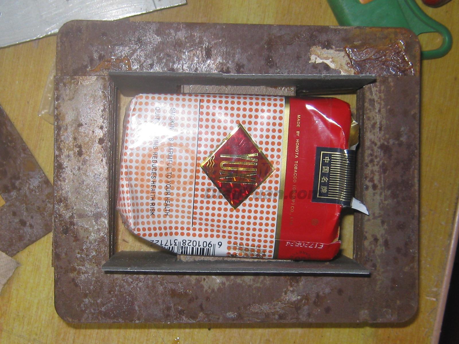

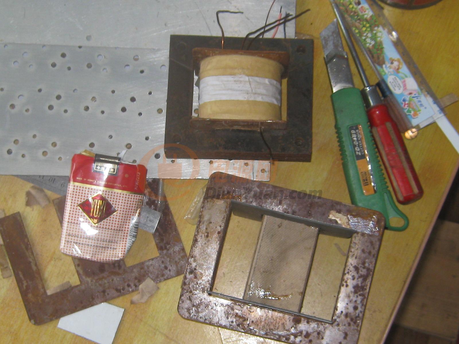

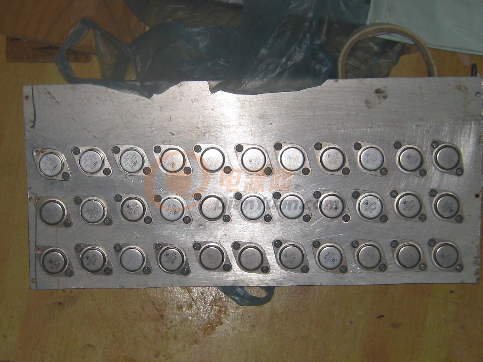

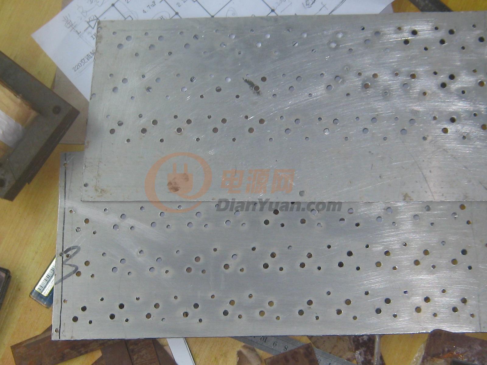

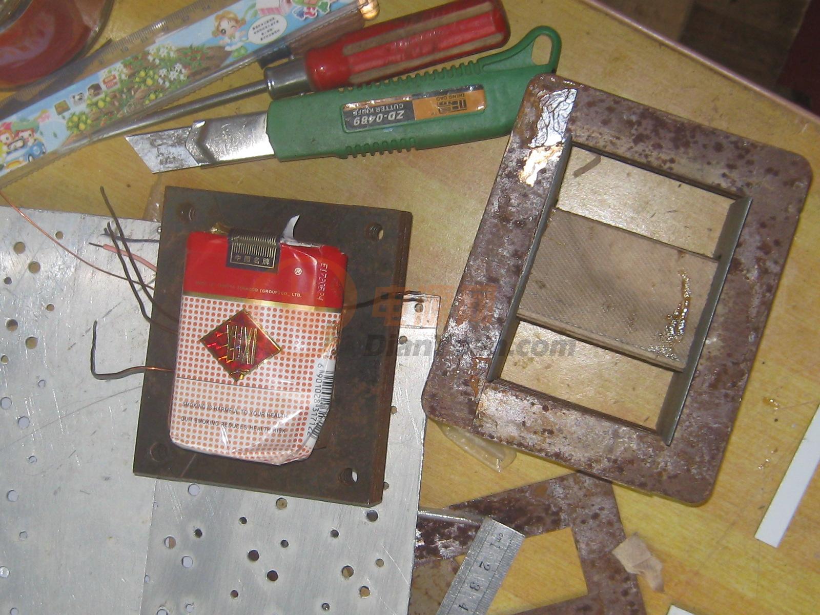

我们这最近涨水啦 以前的机器感觉有点力不从心了 就做了个大点的 不过对有些大师还是小儿科啦 哈哈 下面是我的一些制作过程的图片
哎呀 绕着个变压器费了我好几百大洋。。
哎呀 。。铜线贵啊 。。96一公斤呢

一切完事啦。。哈哈 超出预计。。。2跟1000w灯 想玩是的 哈哈
楼主。方便说下变压器参数吗?铁芯规格,线径匝数等
没什么东西 变压器是4.2cm*3.2cm的 初级18T 次级600 初级2.5的线 次级0.96的线

主变频率是多少。什么后级?
主变压器频率是230hz 它激的 直接窜电容输出 因为是低频机器 就没做后极 最近在做24V的低频带后极的机器 有兴趣一起玩啊
