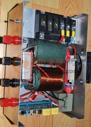

,为了试验它的特性特意用它做了个小自控,为了美观和寿命又花几百定做了4个304不锈钢1.5MM的外壳。

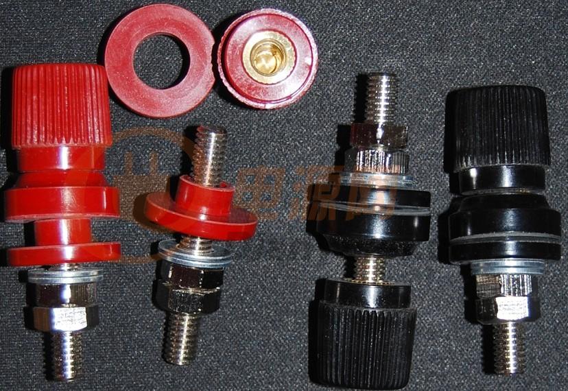

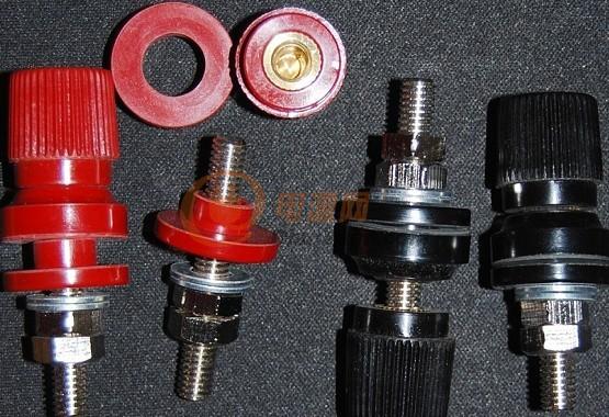

金属壳,接线柱之间很容易打火,产生莫名其妙的故障,记得老版主也为此发过贴提醒过,我也碰到过,当时苦于没有发现下面的接线柱,只能尽量避免,有点水汽就担心的很,大家看看下面的接线柱就明白为什么不怕打火了,因为永远也碰不到壳了,特意问了型号,是:555-B.
变压器初级1.9的60匝,2边并联,次级0.93的1802边并联,1:6的抽头没有用它,等以后用场管座机器的时候用。气息5MM,反馈45匝,电容10UF、500V,其他没什么了。
说说成品的数据吧,机器带1000W的平均电流是48A,机器带200W闪下后不会再启动,400W可以连续工作,电压250V直流档100V不到点,47型表,频率104.5H特稳定,等下水看实际效果了!
