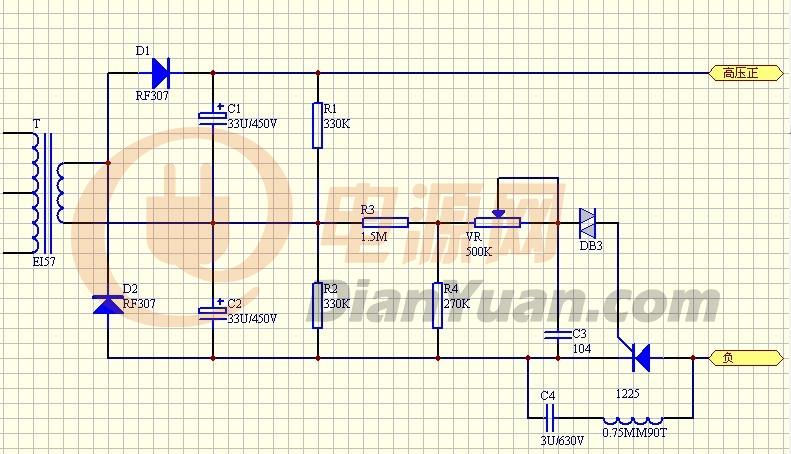

此图试灯为什么不闪烁呢

C3换成224试下

最简单的方法,眼睛眨几下,就会闪
如果没有电感叫声,就是硅没关断。有,则是频率过高

有声音,听见有关断声音

你把R3的1.5M换成47K看它还不响那就泡水吧!!!

不要误人子弟
西门吹水
2011-02-07 14:13
@西门吹水
不要误人子弟[图片]
因各人前级电压不一 后级的分压电阻都不一样 套用当然不行 ..
