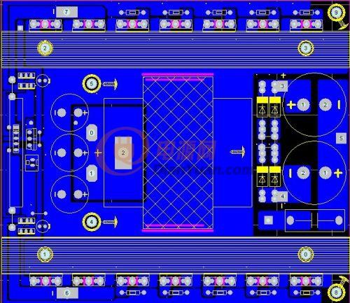

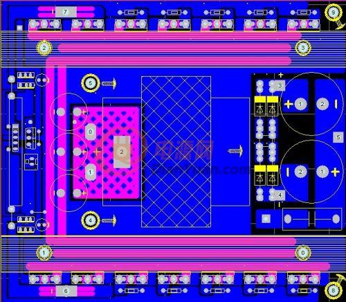

 各位老师,新年好。
       谢谢各位老师指导,黄老前辈啊,我可不是什么大师啊,我的水平够菜的了,我只不过没事泡论坛玩,做几台机子也只不过比着葫芦画瓢而已,至于细节原理,在移动版块取消以后我才学了点,尤其是看你和钟工的帖子最多,受益匪浅,在此谢过各位了。
     在年前我找朋友画了一块PCB板,本来我是想做24V机用的,朋友给搞的板子的选材范围大了,变压器E70和E65都能用,管子是TO220和TO247封装的都能用,电源12V,24V都可以用,太完美了,现在我又考虑给图腾柱和驱动供电问题,因不想用手动转换开关,看过以前的一些帖子,有的说那种利用尖峰稳压后供电的不错,也有的说没效果,特此发帖来学习一下。
zjc880715帮我画的板子,在此表示心中谢意,可没东西表示感谢,只是口头的。

@把酒问情
 各位老师,新年好。      谢谢各位老师指导,黄老前辈啊,我可不是什么大师啊,我的水平够菜的了,我只不过没事泡论坛玩,做几台机子也只不过比着葫芦画瓢而已,至于细节原理,在移动版块取消以后我才学了点,尤其是看你和钟工的帖子最多,受益匪浅,在此谢过各位了。    在年前我找朋友画了一块PCB板,本来我是想做24V机用的,朋友给搞的板子的选材范围大了,变压器E70和E65都能用,管子是TO220和TO247封装的都能用,电源12V,24V都可以用,太完美了,现在我又考虑给图腾柱和驱动供电问题,因不想用手动转换开关,看过以前的一些帖子,有的说那种利用尖峰稳压后供电的不错,也有的说没效果,特此发帖来学习一下。 zjc880715帮我画的板子,在此表示心中谢意,可没东西表示感谢,只是口头的。[图片][图片]  [图片]
 图腾柱和驱动供电可以利用尖峰稳压后供电!我的机子就是这样搞的带风扇自动调速,这样可以吸收一些尖峰电压!

2011-02-07 12:11
@把酒问情
   搞电焊机的晶熔铁版主你好,很早我就记下您的名字了,焊机把铁融掉以后才能焊接,很有个性的名字。[图片]
兄弟客气了,哈哈。
尖峰吸收也是一个重要环节,直接影响到主功率管的温升与可靠性,但如MOS管的耐压余量足够大,也见过不加RC吸收的,不过如是正规产品,还是别省略了。
