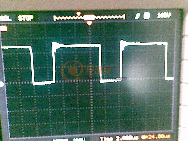

大家好!我是一个电源新手,目前在自学中,请教前辈们个问题:MOS管漏极波形正常情况下是什么样的? 我现在测量一电源,漏极波形抖动不稳定,请问如何调试?

图片不好上 ,就是肉眼看起来是两个波形,但是按暂停显示只有一个波形。 我感觉是变压器辅助绕组供电不足,我反馈调了好久都调不出来!

不是 空载的时候正常,轻载的时候MOS管漏极波形跳动。

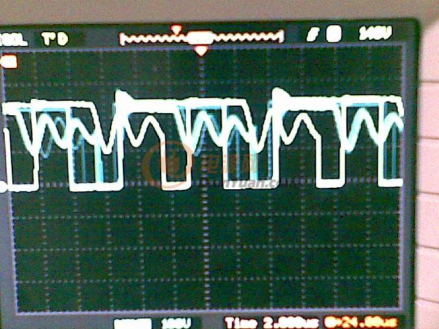

上个图片看看 ,手机拍的,MOS管漏极波形这样。。。

看的不是很清楚,不过不像是抖得。像是电源工作在DCM模式下的正常波形。

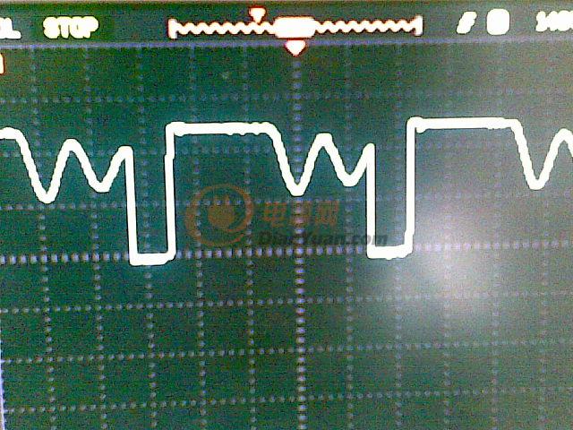

 轻载时波形 就是说之前发的那个波形就是这两个波形的叠加,为什么会这样啊?

现在的这两个波形都很正常。前面的为什么回这样,有可能是你的负载没有接好....

cheng旅,他说的应该说按下暂停时就正常,不按暂停,波形就不停的在动....而不是高电平那里的阻尼振荡

你的DS脚开关频率在跳动吗?
Power_wei
2011-03-03 20:36
@牛角先生
你的DS脚开关频率在跳动吗?
是的 ,就是在100k和300K之间跳动 ,不知道有什么方法可以解决

你试一下将波形定下来,用光标模式测它的频率,应该和你设计的开关频率是一致的。

是由于你的示波器没有同步。应该调下触发电平,就能很稳定的显示了,并不要按STOP按钮。除非频率真的是在变。

正常显示时会抖动,停下来就不会抖了,很正常,这不能说明你的机子工作不稳定,你可以用触发模式来抓波形,看还抖不……

首先要确保示波器设置正常,如果是正常的。那可能就是输出“打嗝”,因为你的负载太轻,能量无从释放而引起的振荡,也是正常的波形。

这几天忙其它事情去了,现在回来继续解决未解决的问题 。 其实主要原因是我的输出纹波太大,所以我以为初级振荡引起的。

多谢大家的关注,这个问题解决了,其实是光耦反馈电容用大了  104 改用102的问题就解决了。
