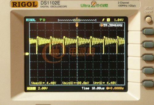

   前段时间,有一个朋友送来一个成品充电器,说坏了,要我帮他修一下,我顺便研究了一下,发现它的反激部分乃是很典型电路,简洁而可靠,于是就拿来做为我的充电器的参考。我没有做成三段式的,就是普通限流充电的那种,一上电,充电器就全电流(8A)充电,随着电瓶电压的上升,电流慢慢减小,到14.7V后就维持在涓流充电的状态。其中限流部分参考了钟工的电路,我又加了一个防反接的,这样用起来比较放心。

    用的是单面板,可以用热转印法自已做PCB。变压器可以自绕,参数在电路图上有,绕的时候一定要绕紧,绕好后在磁芯断面垫纸做气隙,到初级电感量在600-650uH左右即可,短路次级和供电绕组,测漏感,最好在7uH左右或以下,这样的漏感在工作时反峰电压很小,很安全。元件装好,将示波器的高压探头夹在开关管的D极和地之间,开机,如果空载波形如图所示,就OK了。调R24将输出调到14.7V,再调R30,使比较器LM393的3脚电压为0.16V,就可以将输出电流限止在8A左右。

纠错:D12应该用18V,用16V有时启动不了!

laoshou兄,能否解釋一下原理圖中防反接的電路怎麼應用的?謝謝!
先接电瓶,用电瓶的剩电让MOS管导通,才能正常工作,如果反接了,MOS管不通,输出没有电。
即使不接電瓶,也能夠使MOS管導通,是不是這樣?不接電瓶時,D13陽極也是高電平啊!
2011-04-19 15:01
@xljssnh
所以要先接电瓶,再上电。
