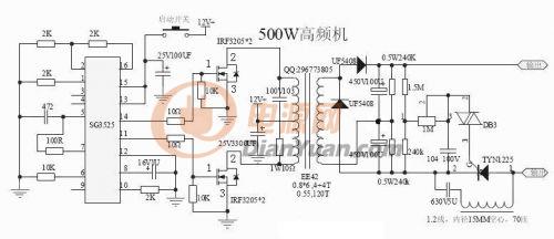

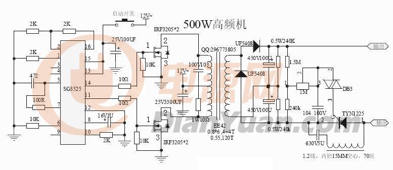

我是照下图制作的一个鱼机,现在的问题就是下水会烧功率管。
前级参数和图全部一至,后级只是整流二极管用的HER308,关断电容用的6uf/630V。带200W灯泡串4个没有问题,就是下水用10来分钟就烧功率管。郁闷,下水两次都失败。请教高手指教。下面是我制作过程的几个步骤:

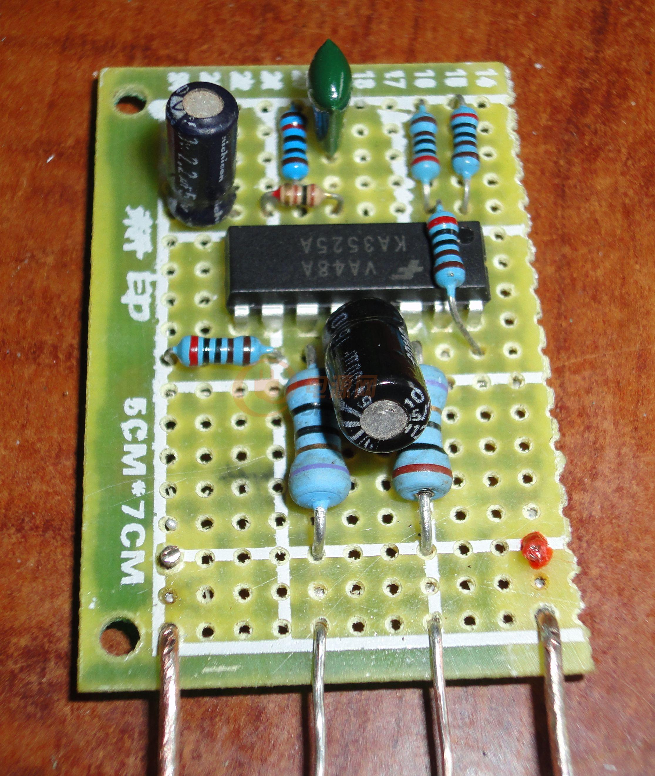

驱动用的KA3525  。其正面和反面

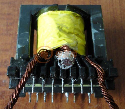

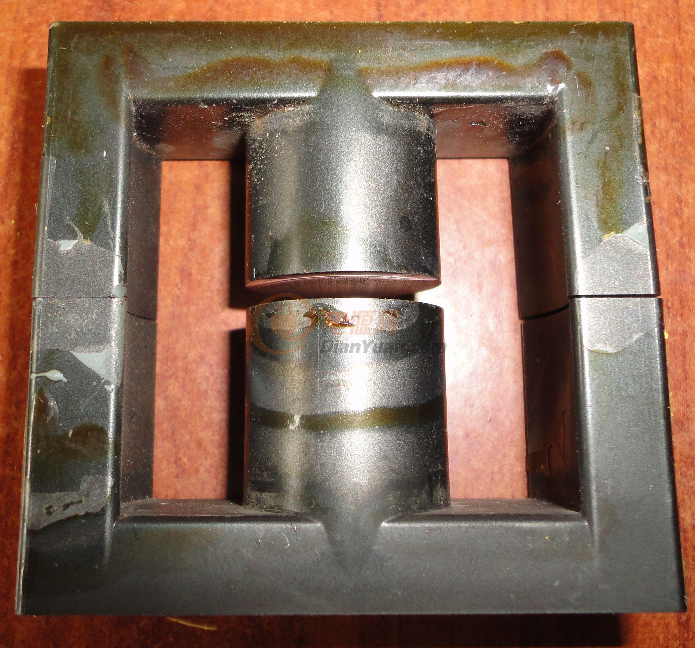

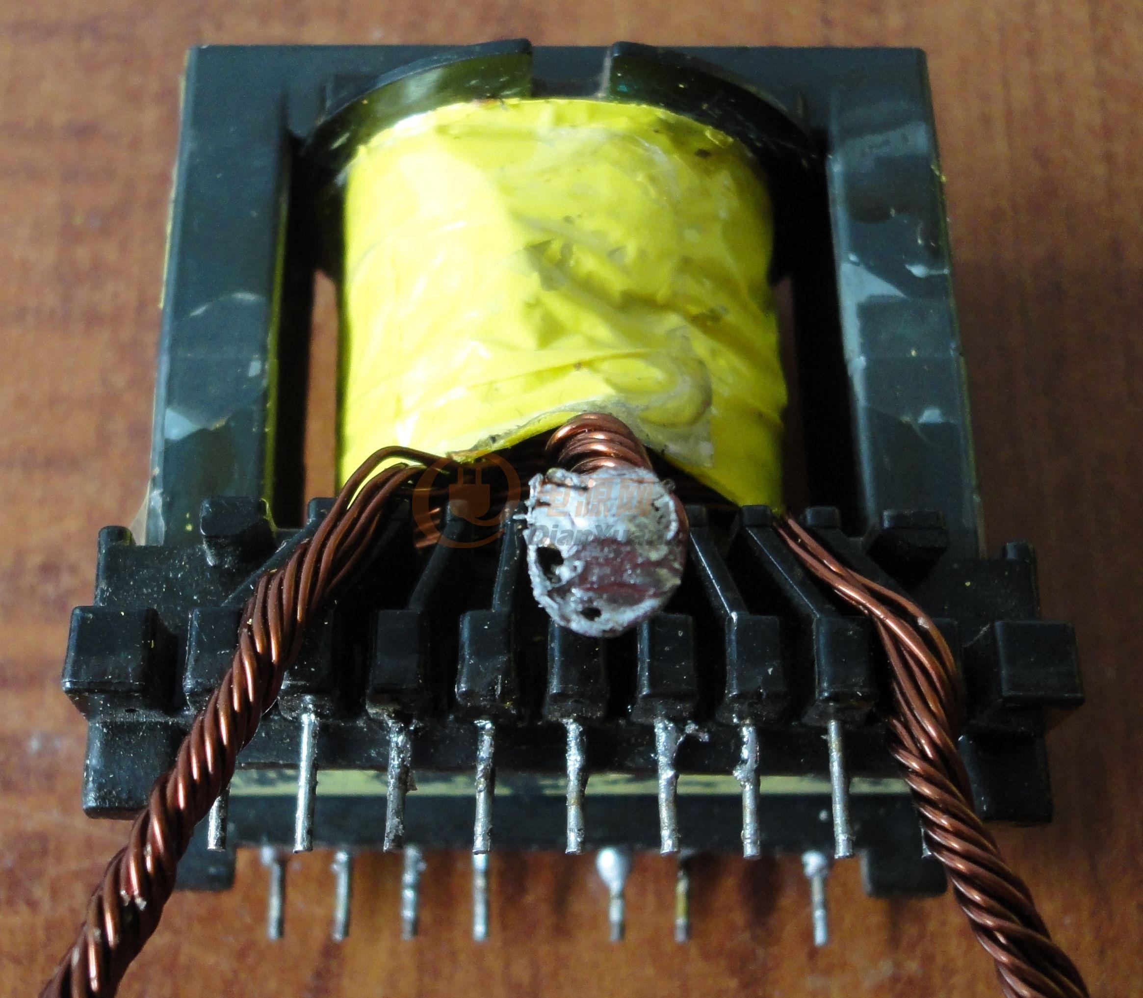

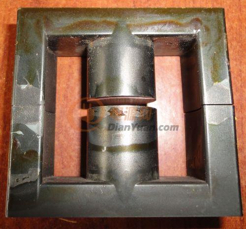

磁芯及绕好的,(用的是EE55,彩电的),参数为初级0,71X10根3T+3T,次级为130T(大概是0,47左右的线)

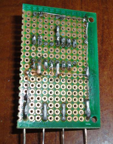

下面是前级正面及反面,焊得不好。KA3525+2 对IRF3205,3300uf/25V电容

磁芯有气隙不行吧。
2011-05-15 21:39
@javike
磁芯有气隙不行吧。
我就是早想问磁芯的问题,磁芯是不能有气隙吗?
2011-05-15 21:42
磁芯有气隙不行
2011-05-15 21:42
@tvro
磁芯有气隙不行
这样说来就是气隙的错?
javike
LV.12
2011-05-15 21:46
@逆变专家
这样说来就是气隙的错?
嗯,有气隙会烧管的。

还有一个问题就是,把电位器调到最小都不见灯泡有闪烁,只是听声音有区别,这正常吗?这跟浮鱼有关系吗?该怎么改?也是用的EE55有气隙
javike
LV.12
2011-05-15 21:52
@逆变专家
你就不要用有气隙的了,把它磨平了再试。

这个是彩电上的吗?EE55?彩电用这么大的?气隙还这么大?
难道是大功率反激的?
2011-05-15 21:55
@javike
这个是彩电上的吗?EE55?彩电用这么大的?气隙还这么大?难道是大功率反激的?
是以前的34寸的电源变压器
javike
LV.12
2011-05-15 21:56
@逆变专家
是以前的34寸的电源变压器
34寸的,功率多大?

3525 16脚与2脚之间的电阻应该放在集成电路的旁边
2011-05-15 21:58
地线最好转一圈的布放

2011-05-15 22:01
@tvro
地线最好转一圈的布放
电阻的位置我后头是移了的,但的地线要绕集成块一周,那么正极就要用跳线了哟?

2011-05-15 22:08
@逆变专家
3525两边脚之间可以布上地线。我都有是这样弄的
2011-05-15 22:09
@tvro
2011-05-15 22:10
@tvro
逛逛
2011-05-15 22:13
@tvro

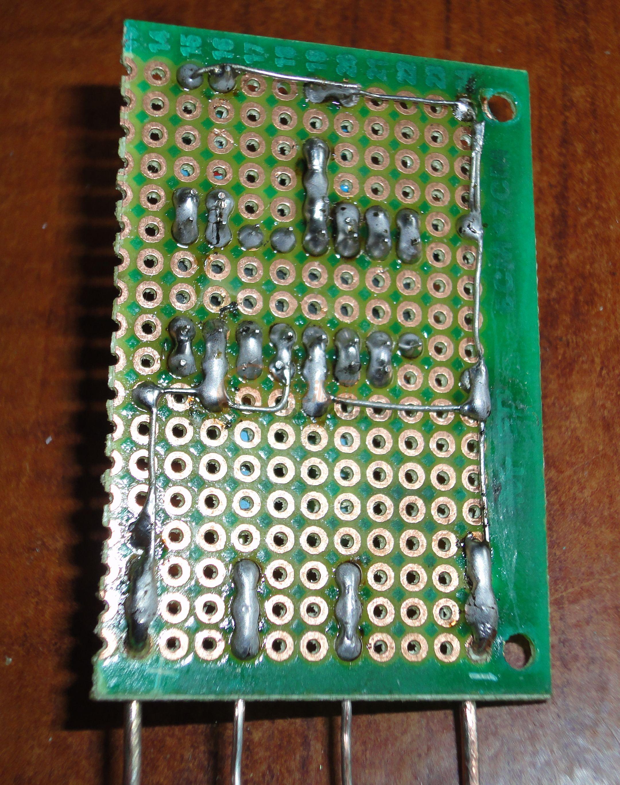

 这样看行不?
2011-05-15 22:13
@逆变专家
[图片] 这样看行不?
可以的

2011-05-15 22:21
@tvro
可以的
明天我就这样改,。开始我一直以为有气隙要好些,结果适得其反。
