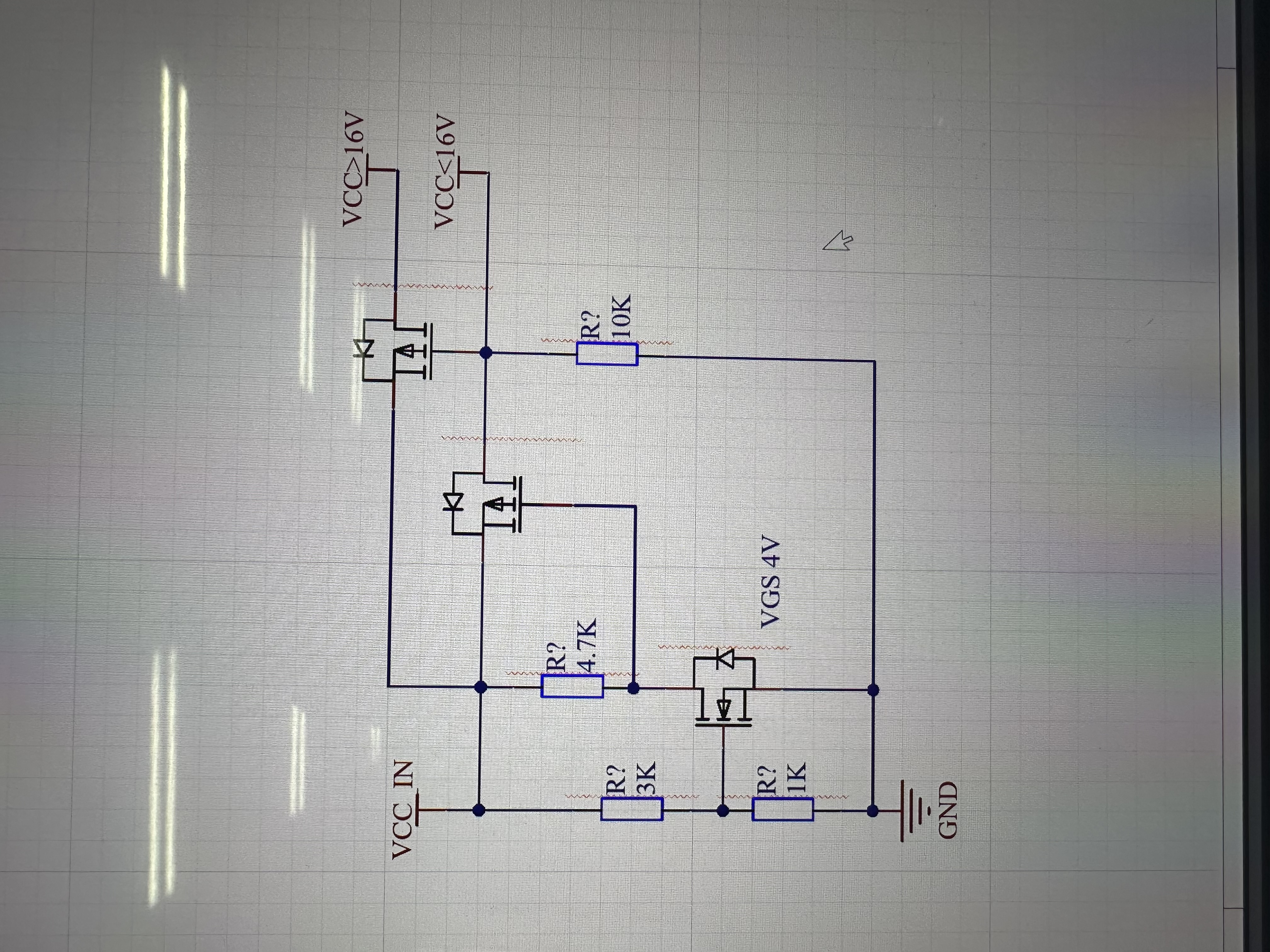

mos管切换电路
如图,我想实现电源输入进来通过mos管自动切换回路的电路,大于16v一个回路,小于16v一个回路,mos管都选的vgs为4v的,电路图在仿真上可以跑通,但是实际电路还没开始测试,请教大佬这个电路可以实现功能吗,或者怎么改进

输入电压范围9-36,管子vgs最大电压的话目前还在选型阶段,只是单纯设置参数跑了个仿真看理论是否可行

不用仿真,也没仔细分析,一看就不行
因为没有比较器,没有清晰的电压分隔标准,至少也需要一个TL431

这个电路的线性工作区太宽,两个Gmos也会同时导通。

电压检测机制没有,MOS切换控制策略没有,这肯定不行
