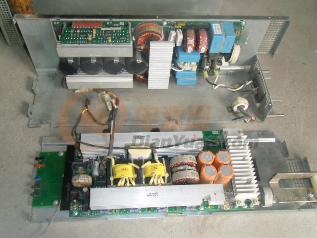

0-72V 80A电源内部图片

[图片] [图片] [图片] [图片] [图片]
这个电源是不可调的吧!!你自己改的》??

这个吗可改为0-72v,10-85a的,麻烦不是一点点…

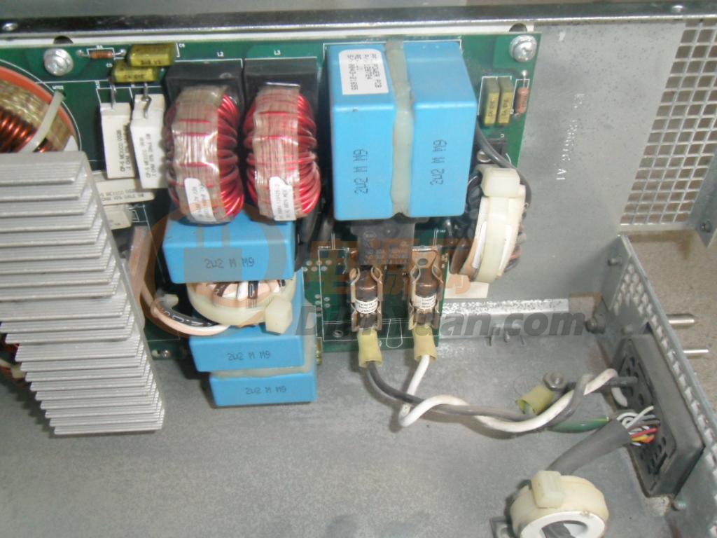

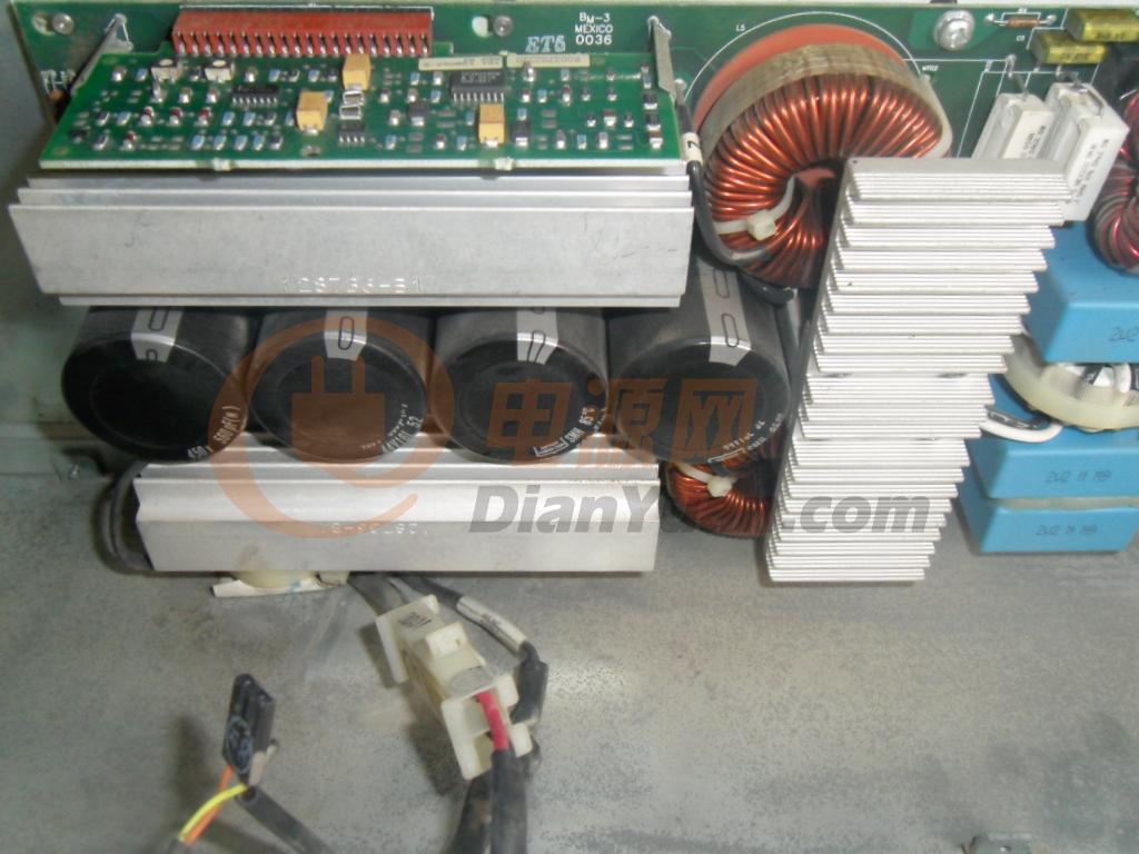

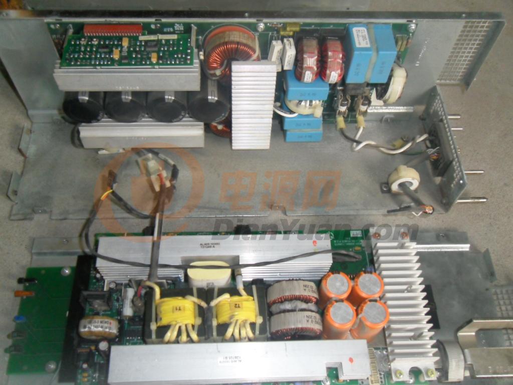

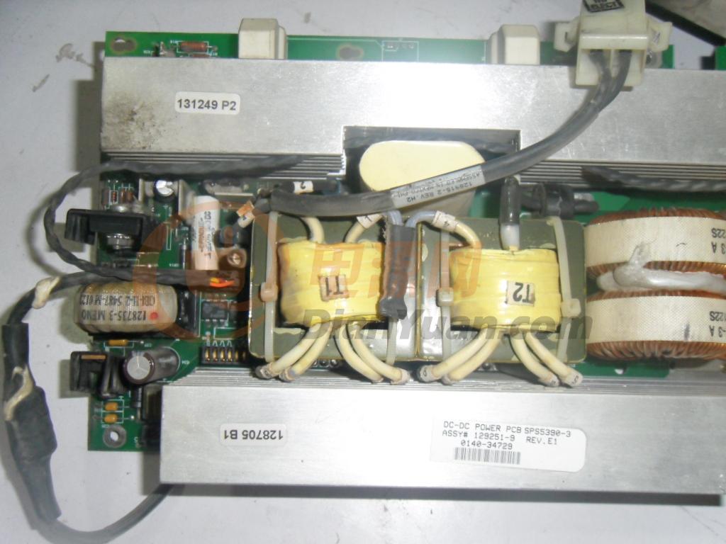

这个我知道,哈哈,很简单的,这个电源,实际可以工作到150V,需改变压器,正常情况下,只能到63V,因为输出的滤波电容为2个3300UF的电容并联,再与2个3300UF的电容串联,耐温为125度。电流可以到114A,电压和电流都可调,工作温大约为110度左右,指散热器表面温度

这个可以改为160V输出吗?160V时电流多大?能恒流吗?怎么购买?

这个不是48V60A的通信电源吗??怎么会可调

改造一下就可调了,电压电流都可调,呵呵

设计挺讲究的,是否可调0~72V这么大的范围?
