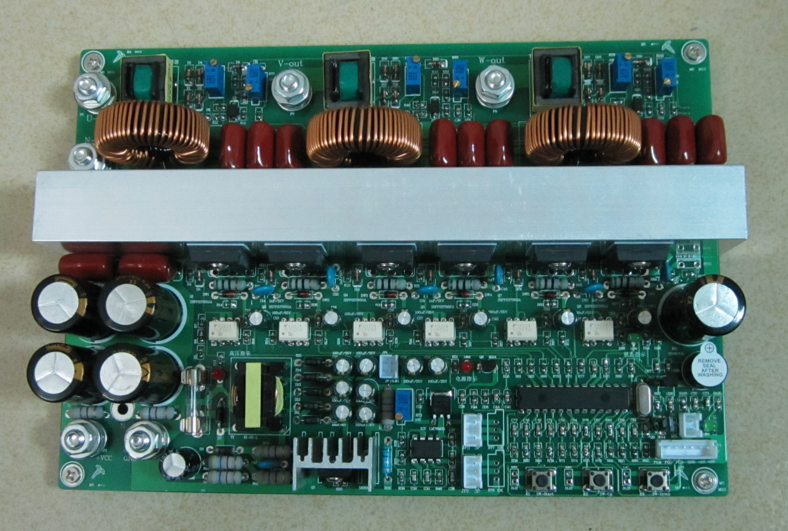

 最近做了一段时间的逆变电源,包括方波,单相正弦波,三相正弦波,由于软硬件都要自己做,
断断续续做了一年多吧,难得现在有点时间整理出来和大家分享,希望大家多提意见!
先上个图吧,   三相正弦波逆变器!
基本功能:电源适合带三相平衡或者不平衡负载,可以带输出变压器和直接输出,要是需要隔离的就要带输出变压器或者在前级升压时隔离了,为了防止干扰提高可靠性采用TLP250隔离驱动,输出电压电流各相独立采样,所以每相电压可以独立调整,以保证三相平衡,各相电流过载值也可以独立设定,避免只检测输入电流在单相过载时引起的不动作,至于软件方面就是16位控制器,采用SPWM双极性调制(迟点再试试三相矢量控制看看),采用PID控制算法以改善稳压效果。

做工精美。能上波形吗?

呵呵,能呀,回去拍了再上!

原理图也一并发上来吧!看不清的就看PDF文件吧!
 三相正弦波逆变电源电原理图(基本架构) REV1.0

PCB和原理图一样工整!

请问输出的电压互感器是在环上加了绕组吗?
那个其实就是一个电源变压器啦!

@lkt128
那个其实就是一个电源变压器啦!
是那样的话,没负载时其不是没有电压反馈了吗?

这个三相的母线电压是多少?

@宛东骄子
这个三相的母线电压是多少?
母线电压根据输出电压的要求而定,可以直接输出也可以接变压器输出的!

忘记说一下基本功能了:电源适合带三相平衡或者不平衡负责,可以带输出变压器和直接输出,要是需要隔离的就要带输出变压器或者在前级升压时隔离了,为了防止干扰提高可靠性采用TLP250隔离驱动,输出电压电流各相独立采样,所以每相电压可以独立调整,以保证三相平衡,各相电流过载值也可以独立设定,避免只检测输入电流在单相过载时引起的不动作,至于软件方面就是16位控制器,采用SPWM双极性调制(迟点再试试三相矢量控制看看),采用PID控制算法以改善稳压效果。

还没有做过,估计迟点就要上这个项目了,打算用TI的TMS320F2810来做,兄台在做并网逆变器吗?
不会呀,它反馈了相电压的呀!

原理图也一并发上来吧!看不清的就看PDF文件吧![图片] [图片]三相正弦波逆变电源电原理图(基本架构)REV1.0
嗯不错,电流取样是不是用另外的零件放在线上检测呢?
输出部分不知道是电流还是电压取样,另外最重要的短路保护是如何实现的呢?
