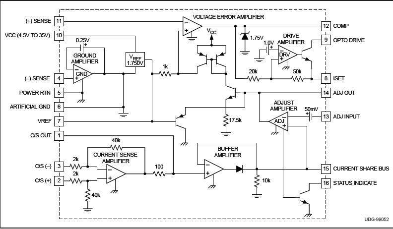

在最大值均流时,通常用单向缓冲器(BUFFER)来代替
二极管
,如UC3907的
缓冲放大器. 说可以减少主
模块
的均流误差. 但是UC3907
芯片
没有讲到
单向缓冲器的工作
原理
,不知道哪位大佬能讲解一下?它为什么能减少均流误差? 还有里面的地放大器的作用?非常感谢!!!

我现在能知道的是那个单向缓冲器起到阻抗匹配的作用,它输入端呈现高阻抗,输出端呈现低阻抗。也正是输出端呈低阻抗,用来驱动均流母线,当假设有两个8V,2A输出的电源是,若A电源的电流变为2.2A的时候,经过电流放大器,作用于单向缓冲器,而B电源也同样用UC3907的PIN2.PIN3引脚来监测B电源的电流,所以,只有A电源的单向缓冲器导通,影响均流母线(实际就影响了B模块的调节放大器的正向输入),而B电源的单向缓冲器通过芯片内部的10K电阻接到地,从而调节B电源,实现均流,不知道这样解析是否有错?求批~~~
