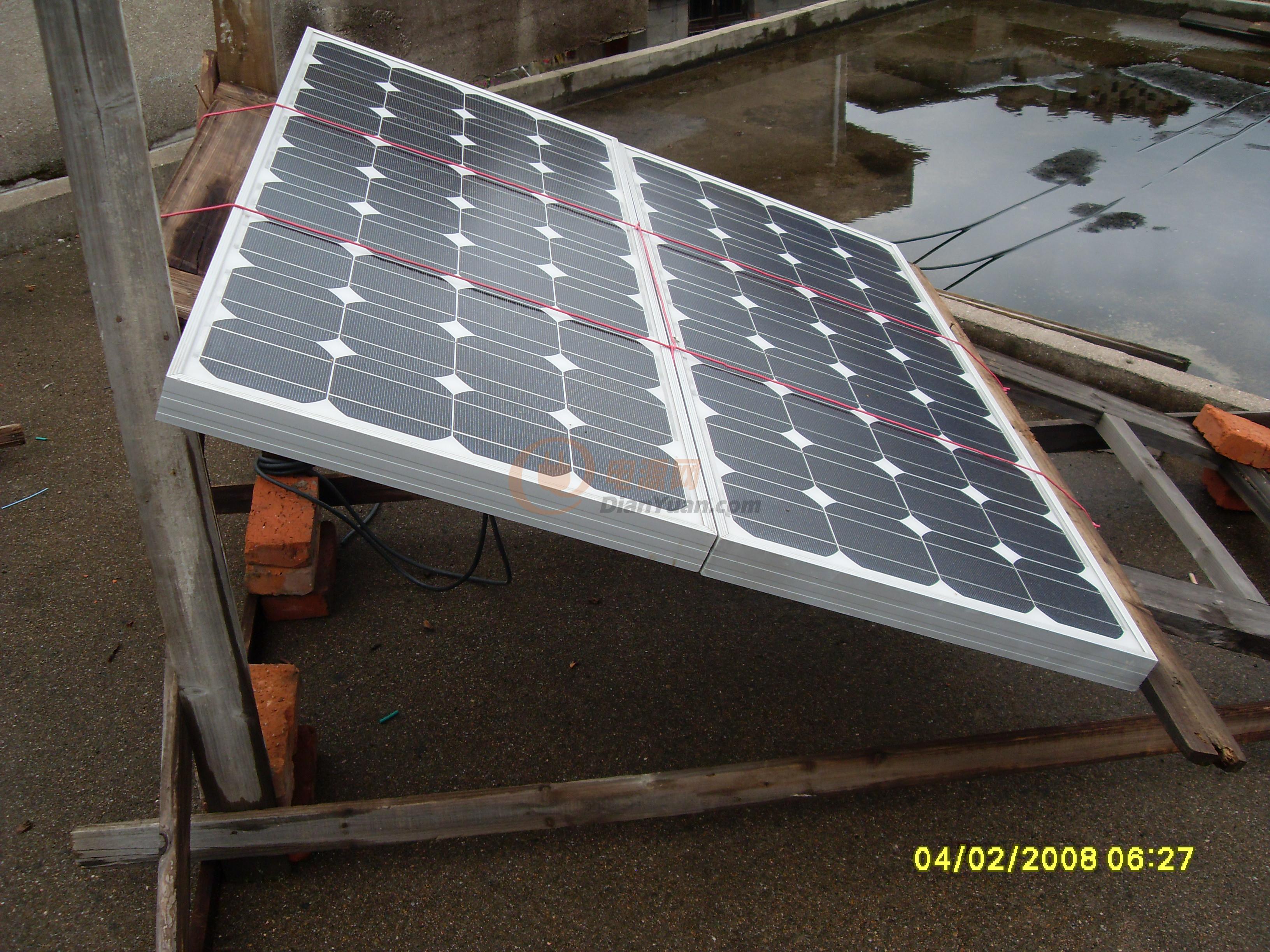

             四五年前就想给自己家里做一套太阳能发电系统,可是那时候太阳能电池板贵啊!每瓦要30元左右!做一套100W的太阳能供电系统再加上其它控制器,逆变器,蓄电池等设备差不多要四五千块钱了!贵啊!上个月终于在淘宝买到了两块70W单晶硅太阳能电池板,一个20A的控制器.找了一个12V100AH蓄电池,逆变器自己家里有一个,标称功率是315W,以前是电脑的UPS电源.
             接下来就可以安装了,用一些木方钉一个倾斜度30度的三角架,斜面正对南方(这样太阳能的利用率会更高),把两块70W单晶硅太阳能电池板安装在三角架斜面上,用4m2的铜心线把两块电池板并联起来,然后要万用表测量了一下有18V的电压,用了两条2.5m2的电缆线从太阳能电池板的正负极连接到二楼的控制器的正负极上(电缆线有三芯,可以把三芯并在一起,这样就有7.5平方了),然后,用4m2的铜心线把控制器的蓄电池输出端的正负极连接到蓄电池的正负上.这样就可以给蓄电池充电了(最好连接到蓄电池之间串联一个电流表,这样可以观察蓄电池的充电电流)!
      今天天气不是很好,充电电流才1A左右,到明天再看看!

今天天气不错,充电电流最高可以达到6A,到了下午四点控制器就显示蓄电池已经充满,晚上准备用一个11W的节能灯试用一下,再看结果!

1200元左右,电池板是二手货,化了1000元!

最近又买了二块235W的电池板,改天有空的时候加上去试试
