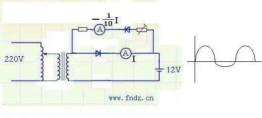

话说得太绝了!那记者手里的相机都换成不用调焦距、调快门速度的傻瓜式自动相机好了?修复电池要用脑子!不是自动了就OK.另外,这里是技术论坛,提些技术问题很正常,不愿回答网友,无非是打张天星老师之名气,卖物非所值的机子!
以下是济南蓄电池修复提供的简单修复机线路,各位均可自制.

话说得太绝了!那记者手里的相机都换成不用调焦距、调快门速度的傻瓜式自动相机好了?修复电池要用脑子!不是自动了就OK.另外,这里是技术论坛,提些技术问题很正常,不愿回答网友,无非是打张天星老师之名气,卖物非所值的机子!以下是济南蓄电池修复提供的简单修复机线路,各位均可自制.[图片]500){this.resized=true;this.width=500;this.alt='这是一张缩略图,点击可放大。\n按住CTRL,滚动鼠标滚轮可自由缩放';this.style.cursor='hand'}"onclick="if(!this.resized){returntrue;}else{window.open('http://u.dianyuan.com/bbs/u/39/1141491385.jpg');}"onmousewheel="returnimgzoom(this);">
俺是刚来的,很想学习,到处找好的帖子看,看到了这里,说两句.
你上面的图纸完全就是一个简单而平常的充电机图,十几元一台就可以,能修电池?还画了充电曲线,
现在好多产品都有自动的啊,尤其是相机,我看了这个帖子全部的内容,感觉这位大师的话有点偏激.下面ZTX都已经表态了,你能说人家是打张天星老师的名气吗,人家机器的总成本才不过400元啊,怎么是物非所值?3000元的5000元的机器就物有所值了?

刚来的朋友你好,你认为我贴的修复机线路完全就是一个简单而平常的充电机图?那只能说明你懂得太少,在此混的大有龙凤在,不用我多说!
至于你说十几元成本一台的机子不能修复电池,那更是太偏激,告诉你和我有关的几家店,我就教他们用几元钱一个的一个元件也照样能把部分电池修复,但修复并不是万能的(包括张老师的、济南蓄电池修复的、XY的、株洲恒源等).修复电池关健是人,要对症下药,并不是接上电池,开着自动档就OK,如果这样,不管你使用400元的机子还是4000元的机子就等着关门吧.

哎,没办法,提到张老师,我就得表个态.  一,这个电路图是正确的,但是右侧波形图是不正确的.  美国人麦斯(现在教科书叫马斯)先生,在研究快速充电时发现,用大脉冲电流充电,在休止间隔期间,让电池短时间放电,这样的好处:1提高极板接受能力.2快速消除极化.3降低电解液温度.麦斯在1967年就向全世界公布了,我是过了几年才知道的,曾经作了如同上图的充电机.交流电正半周给电池充电,负半周,电池通过那个串联了电阻的二极管进行反向放电.我做的还在电阻上并联了电容,电阻用的是汽车灯泡,为了波形更好和限流,在变压器初级还串联了镇流器.当时,国内很多单位都根据麦斯先生的理论试制快速充电机,并且有产品上市.1978年前后陆续有书籍出版,这类快速充电机基本是单向可控硅的.当时可控硅很贵,我只好使用大功率晶体管进行了制作,用于充小容量电池.对于限流分别作了两种:一种使用磁放大器原理,控制串联的电感电感量;一种使用伺服电机控制自偶变压器.使用可控硅是以后的事情了,开始单向可控硅,后来双向可控硅问世,市场上一出现酒派上了用场,使过去的设计大大简化.  这些早期的快速充电机,电池放电脉冲,一种就是上图频率50赫兹,脉冲宽度如我前面说的,利用RC控制时间常数;一种是可控硅的,可以做到1-5毫秒.  我很佩服咱们中国人,20多年后,这种技术用到了电动自行车充电器,起了个名字叫负脉冲充电,还声称可以延长电池寿命.天能的TN-1就是典型例子,但是,电池放电时,和充电部分并没有断开,为了保护开关电源,串联了电感.充电每秒电池放电3毫秒,由于电感有电流不能跳变的特性,保护了开关电源.赵老师ABT的32121和天能的充电器不同,电池放电前,用电子开关将充电电路和电池断开.  1982年前后,我就开始研究试制开关电源的充电器了.但是带限流的工频变压器的充电器器件好买、皮实、可靠.对农村,小城市来讲,这些优点掩盖了效率低的缺点.特别大功率的充电机,如货运三轮,仍然还是工频变压器的天下.  利用反充电维修电池时,工频变压器的凸现了其这一优势.  二,世界38年来,对电池维修维护没有异议的3条:补水;除硫;适当过充电.  三,网友笨笨的意见最诚恳,也切合实际.我在前面讲了,维修仪都有针对性.商业维修关键是快速判断电池能否修,如果能修,什么问题,然后对症下药.这需要懂得电池的基本知识,并配有仪器.基本知识大约掌握十条就行了,检测仪器6种就可以了.仪器可以买成品或自制,关键是学习基本知识.  我在本网站开了两个话题,网友厚爱数千人次关心.但是,这种树形的结构,看起来比较费劲.所以,根据网友建议,我到电动车论坛电池板块重新发表了.
